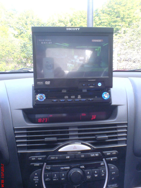

donc moi j ai installe un autoradio dvd divx avec ecran escamotable tactile etc....
en fait g coupé au dessus de l affichage digitale... ( à la disqueuse...) je l ai branche en auxiliaire au systeme bose et grace a la deuxieme sortie rca du poste g un ampli et 2 subs alpine...
j ai installé ca il y a 2 semaines...
je dois terminer mon installation en travaillant sur la finition le week end du 25 donc photos prochainement.... :yeah:

moi g une 192 et g coupé le tableau de bord a la disqueuse a la place de l ecran du GPS (option mazda) vous touchez pas a la clim , le son passe dans le systeme bose et vs pouvez meme brancher un deuxieme ampli (autre que le bose d origine) grace aux deux sorties RCA de la seconde source(ecran escamotable)
voila voila...

comme promis les photos ....
manque la finition...
(211.46 Kio) Téléchargé 1245 fois
bravo c'est du super boulot. :clap: :clap: :clap:
et je suppose que tu peux y brancher aussi une camera de recul :??:

merci yaya oui oui tu peu mettre une camera de recul....

Serait-il possible davoir un vue de coter ? pour voir comment tu la intégrer au tableau de bord :cool: ?
