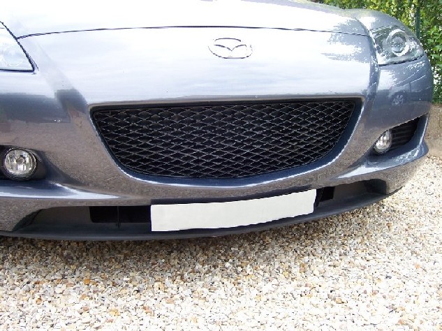

Controle routier aujourd'hui avec la plaque d'immatriculation
en bas, pas de soucis, elle est homologuée ;)

Désolé mais à cette heure là je n'ai que ça à te proposer,
elle date d'avant hier, imagines une plaque standard
sur mon chtit support et ça le fait bien
et je roule LEGAL :oh:

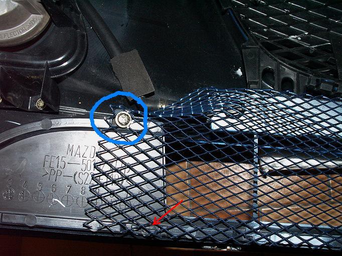

a ton avis, est ce possible sans démonter le PC ???
tu démontes le PC et tu l'enléves ; il n'y a même pas besoin de découper ;).
tu aurais du le faire , enplus c'est plu jolie sans ;)

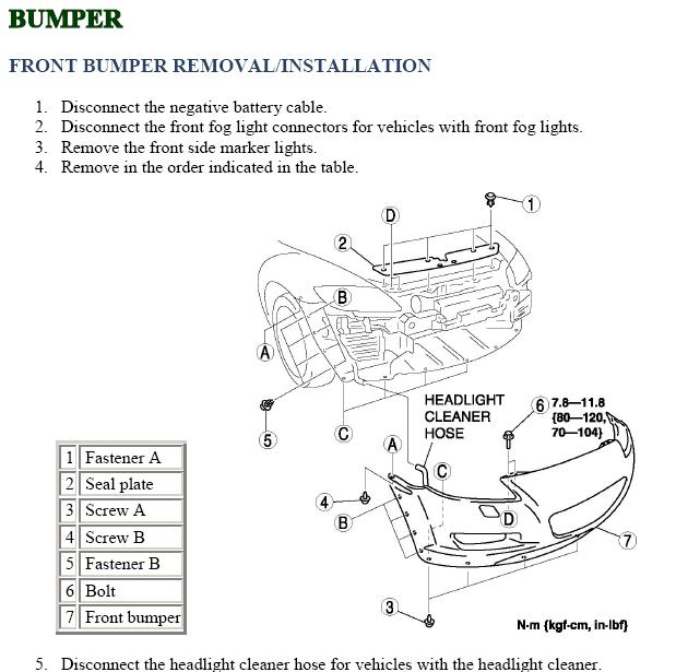

sans démonter le PC ça me paraît difficile, peut-être en passant par dessous :??: ; il y a 2 vis à enlever ... et aprés tu tires vers l'arrière pour défaire les clips (fléche rouge).

Vraiment Merci Yaya8 tu démontes ton PC à cette heure tardive rien
que pour moi, vraiment Thanks :D
Je vois nettement mieux comment c'est fixé, mais je voyais cette pièce
en une seule partie, on peut defaire uniquement les 'bouches' ??

:D y a bien longtemps qu'il n'est plus comme ça mon PC :D
tu enléve que les bouche et c'est en 2 parties
t'inquiéte pas c'est trés facile
En plus mes parents ont une fosse, alors pour bosser sous la tuture,
pas di problèmes :cool:
tu défais les 10 vis qui fixent le cache en plastique et tu essayes de passer ...pas besoin de fosse ...mais ce sera plus facile de démonter le PC ...ça prend 15mn quand tu es habitué...si tu as besoin de détail MP ;)

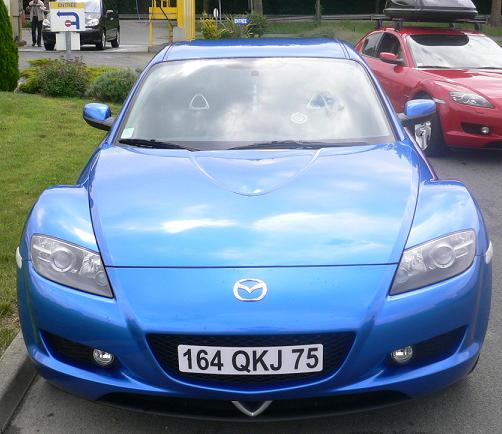

Bon je prends le train en marche mais je rentre à peine de vacances ! Pour le F sur le devant de la plaque d'immatriculation, "on s'en fout tant qu'elle est homologuée et que tu roules en france" (dixit les autorités compétentes). Entre ce que la loi indique et ce qui est appliqué, il y a une marge... moi j'ai fait au plus simple (et au plus esthétique selon moi). A chacun de voir ! :D
RX-8 192 Velocity Red - regul vitesse - ailettes noires - radar de recul mazda - plaque immat descendue - débadgée AV AR
jamais eu de soucis avec cette petite plaque homologuée sans le F :??: .
à noter que c'est finalement plus joli avec le F car ça rend les lettres et chiffres plus petits et ça donne une impression de plaque d'immatriculation moins grosse avec moins de couleur blanche flashy donc je ne suis pas 100 % satisfait de ma plaque :hum: .
