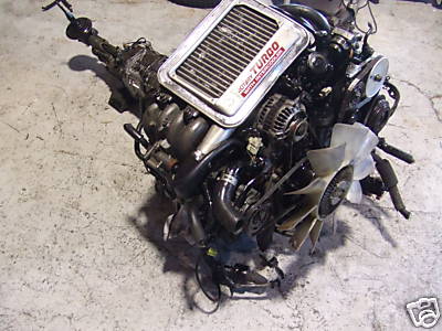

C'est pas mal beau tout ça, quelle est la référence du moteur, un 13b, mais ne voyant pas lintercooler sur le dessus.....je me pose la question ?

stephearak c'est un 13B twin turbo si tu regarde bien il y a l'intercooleur devant . l'intercooleur dessus c'est pour les sub :D

Merci, moi javais en tete ce type de moteur...mais hors de la voiture, il ne donne pas comme dedans....
En effet je cherche a faire un swap....et je cherche un 13B de RX8 en 230...
J'avais écarté ceux de rx7 a cause du turbo, car augmente le poids et le nombre de pieces en rotations.
stephearak c'est un 13B twin turbo si tu regarde bien il y a l'intercooleur devant . l'intercooleur dessus c'est pour les sub :D[/quote]

sur ta photo c'est le moteur de rx7 mais de 1986 à 1992 ( 13B à injection turbo 182 ch à 6500 tr/mm)
là c'est modele apres 1993 (13B à injection biturbo255 ch )

Ce n'est même pas tout à fait juste en fait puisque ma voiture est un modèle japonais de 280ch.
L'intercooler est en avant de la photo, le tube alu oblique à côté de l'alternateur y va directement.
Le moteur est un 13B-REW, c'est à dire avec un bi-turbo séquentiel.
Pour le swap dans la RX-8 ben le renesis de 230 ch. irait bien si on reste en atmo. Moi si j'avais une telle auto, elle aurait reçu un kit turbo je pense! :D
