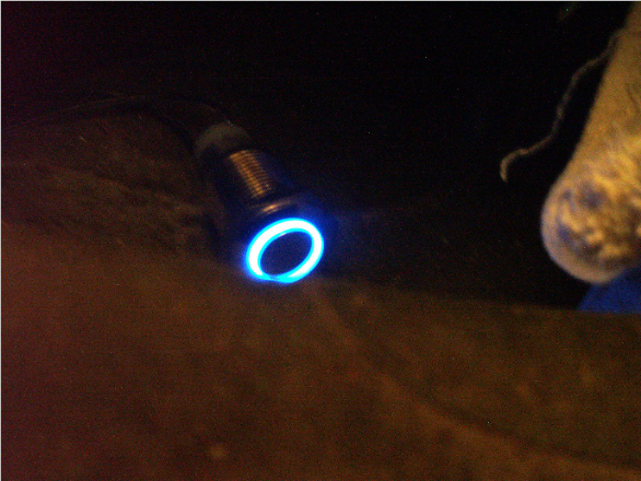

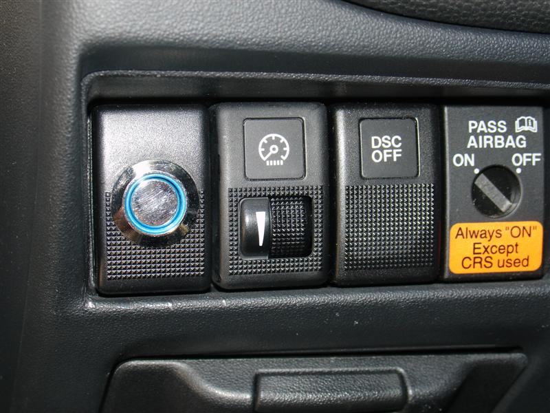

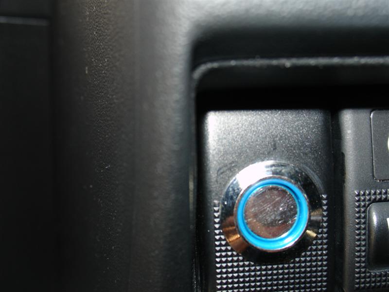

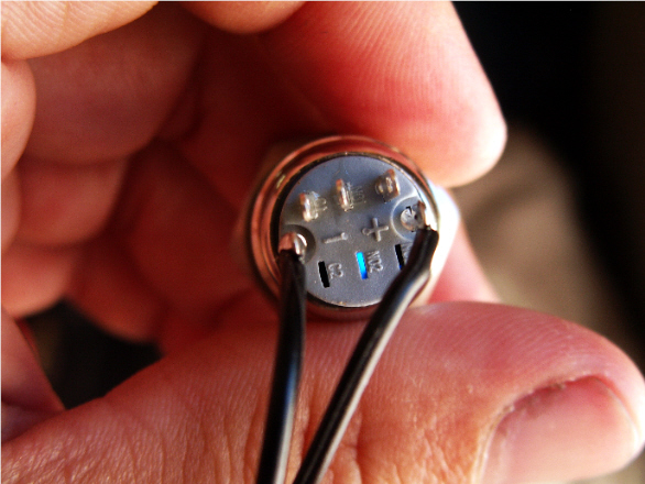

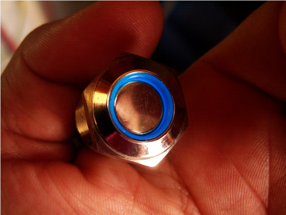

DSC00507 (Medium).JPG (98.3 Kio) Consulté 2705 fois
DSC00511 (Medium).JPG (56.14 Kio) Consulté 2704 fois
voilà voilà :D
alors il y a plusieurs façons d'allumer l'intérupteur:
.soit constament avec les phares ...pour le trouver la nuit :D
.soit lorsqu'il est sur on
.soit lorsqu'il est sur off
sur les photos le branchement correspond à un éclairage permanent (on et off)
pour le brancher autrement ... on m'a expliqué mais j'ai rien compris :D :bye:
