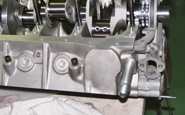

Quelques photos valent mieux que mille mots ;) Voici des photos du bloc avec et sans culasses
L'emplacement du filtre à huile n'est pas usiné. Les pastilles de désablage sont des bouchons filetés qui résistent 100 fois plus aux pressions internes
Bloc 2005R.JPG (77.25 Kio) Consulté 2824 fois

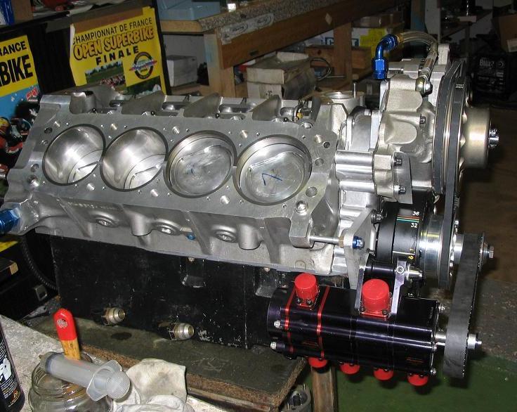

Ici on aperçoit que les chemises aciers sont siamoisées (pas de passage d'eau transversal)
Bloc 302 RDI.JPG (90.32 Kio) Consulté 2824 fois

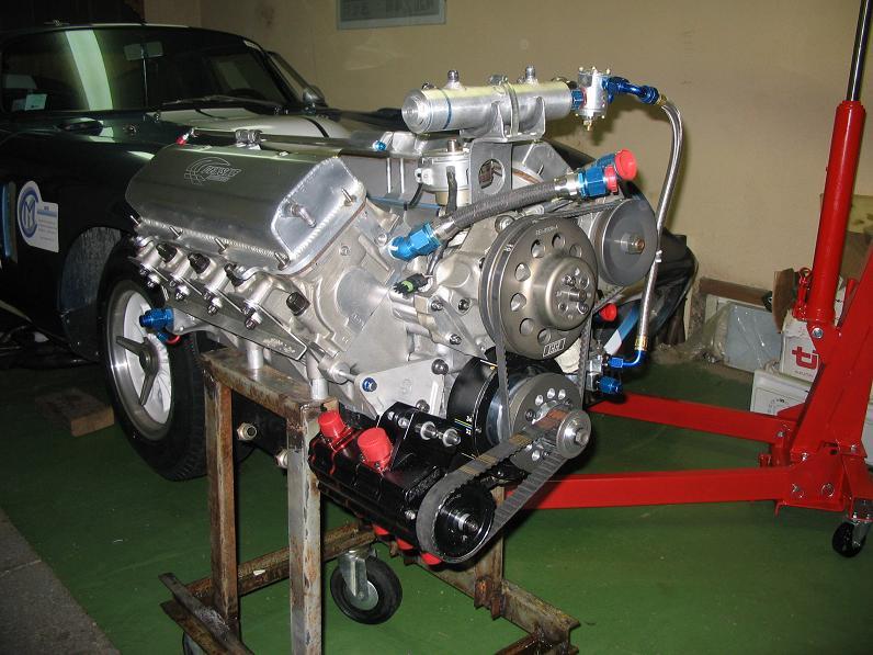

Le moteur est assemblé et prêt à être installé
302 RDI engine.JPG (86.18 Kio) Consulté 2824 fois
