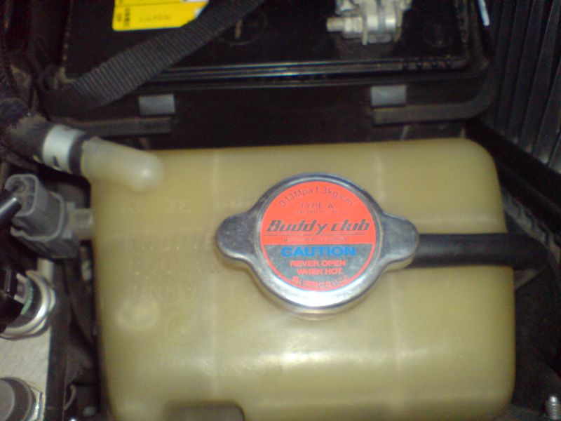

Voila donc comme pas mal de personne on des soucis de liquide ou autre je me demandé si on pouvait pas mettre un réservoir en inox ou autre car moi mon soucis c'est quand la titine chauffe trop le liquide sort par le trop plein.... et sa m'en fou plein le moteur donc bon j'aimerai trouver une solution.
Si quelqu'un a une idée :D
Même problème, c'est franchement dégueulasse quand on ouvre le capot moteur. :oups:

Peut être qu'il vaudrait mieux changer le bouchon du réservoir avec un qui tient une plus grande pression? Il y a pas mal de marques qui en proposent (greddy,...) Ou celà ne va rien changer? :??:
ecouter , moi ça fait plus d'un an que j'ai un buddy club taré a 1.3 bar, et pas un probleme d'eau...
donc ça ne fait pas de mal.
a plus :salut:
ça serait aussi simple que ça ? pourtant il y a bien un tuyau d'évacuation donc le bouchon ne doit logiquement pas subir tant de pression que ça...

tsar, certaine chose sur ma voiture sont un peu futile, par contre ce qui touche au moteur, non, alors l'autocolant qui va bien raafout, par contre chez moi, et par habitude c'est toujours 200/300 grammes en plus dans le circuit de refroidissement.
tu repousse le point d'ebulition d'autant, donc ta perte de liquide par le trop plein...voila cqfd.
maintenant je ne dit pas que cela peut tout résoudre. :salut:

pour votre gouverne, en course ont monte souvent a 1.7 voir 2 bar.
a plus( pratiquement un point d'ebulition a 120 degrés. voilou.
