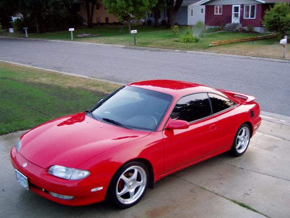

je possède une Mx-6 j'ai déjà regarder sous mon auto mais je n'est rien trouver d'anormale, j'essayerai de regarder a nouveau lorsque je referais la fixation du silencieux, je pense comme même essayer avec un short shifter

Vivement ta présentation avec les photos de ton MX-6... Image
