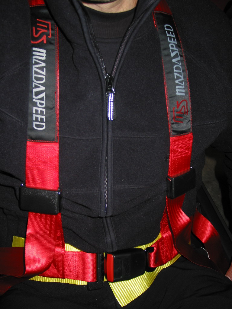

leo69 a écrit :Bon alors voilà j'ai pas pu attendre ce week-end!!!
Premières impressions, matériel de qualité équivalente à nos ceintures stock, réglage du harnais trés facile, mais attention la boucle de réglage ne bloque pas le brin coulissant. Celui-ci peut sortir...![]()
Sinon, la boucle d'attache AR passe facilement dans le "rotor" du siège..
Ouf!!!
Le maintient semble bon, ça "écrase" un peu les épaules, mais la forme "ceinture" semble le bon compromis par rapport au modèle "aviation" (Voir discussion plus haut dans le topic (page 5 et suivantes...)Avec le montage les ennuis commencent...
Je le dit et je le répète (en criant!) : JE HAIS MAZDA!!!
Vous allez voir pourquoi....
Montre en main, il m'a fallu une heure pour en arriver à ce résultat, 3 points de fixations ok sur 4!!!!

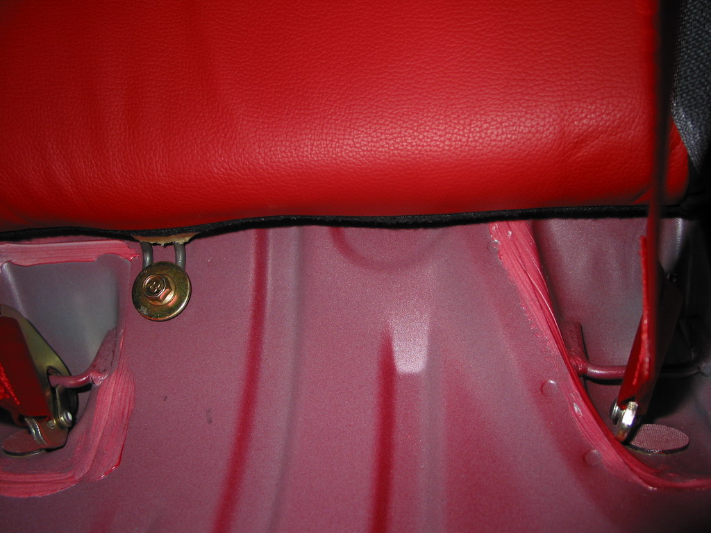

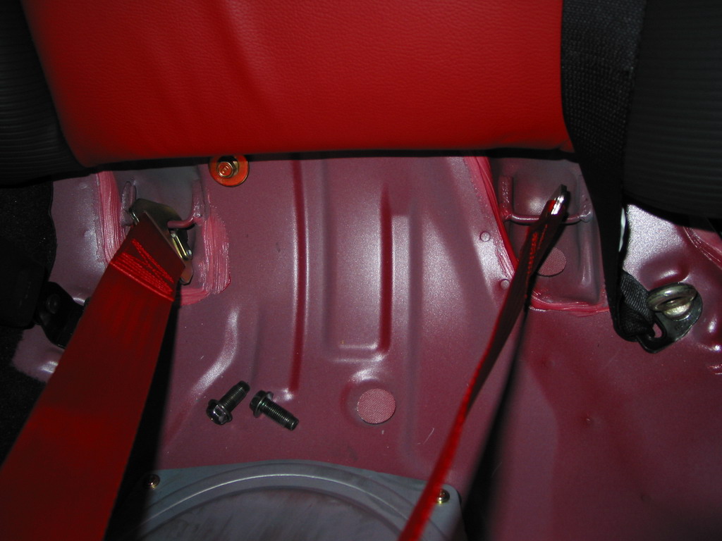

Continuons avec les fixations AR, pas de soucis...
En se prenant sur les point d'ancrage de la ceinture AR, on peut même remettre le siège sans problème en laissant les oeillets en place !!!![]()
En se fixant sur les points d'ancrage du siège Bébé:
Avec des mousquetons, je pense que l'on doit pouvoir faire ces fixations AR sans enlever l'assise du siège AR...
On doit aussi pouvoir utiliser les vis de fixation du dossier du siège AR (la vis que l'on voit sur la seconde photo ci-dessus), mais je pense que ce doit être du 10 (voir plus petit!) et la vis de droite trés difficilement accessible...

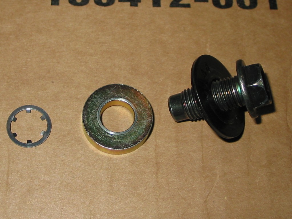

Il y a aussi le point d'attache de la barre de fixation de la ceinture AR qui est utilisable, mais Mazda nous a fait un montage bizarre avec une rondelle épaisse...

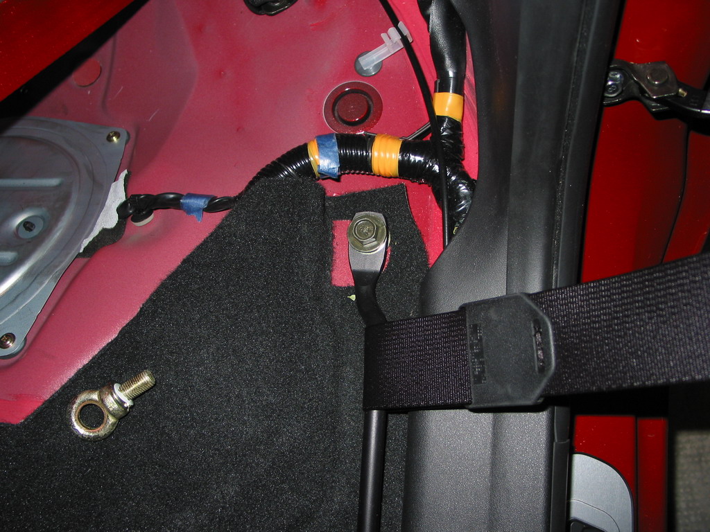

Passons à l'avant et là ça se complique.
Comme je l'ai dit les fixation des glissères du siège c'est du 10 mm et les mousquetons du 11!!!![]()
Côté gauche on peut utiliser la fixation de la barre de la ceinture AR :![]()
Mais attention, ça touche le cache du siège si on est trop grand :
Avec mon mètre 75, moi ça passe, ouf!!!
Bon mais reste le problème de la dernière fixation, celle de droite.![]()
Messieurs, je vais avoir besoin de vos idées géniales, ou si qqu'un peut trouver ce genre d'oeillet en diamétre 10???![]()

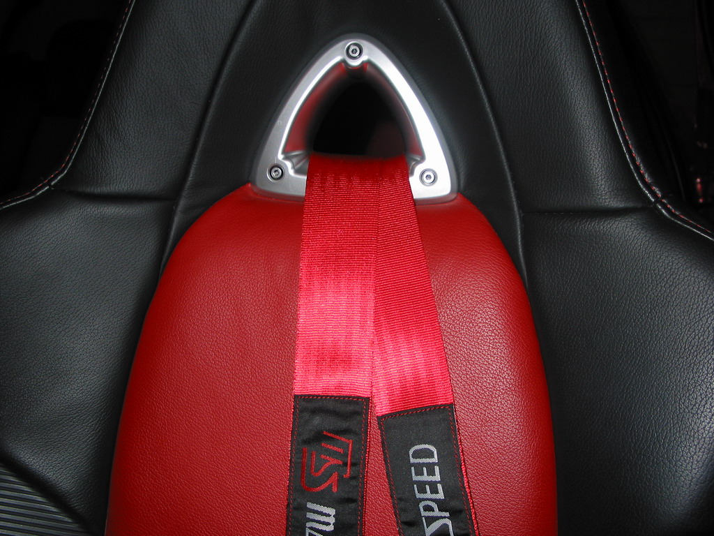

4 oui les 3 points suffisent car les 2 brides supérieurs passe dans le triangle du siège.
