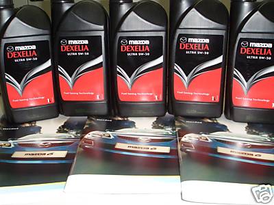

Ton concessionnaire t'as raconté de gros bobars.
J'ai appelé le mien (qui n'utilise que de la Dexelia) pour lui commander une 20aine de litres (pour des commandes des participants de la sortie Sud-Ouest). Et comme il n'a plu trop de stock, il va faire une commande exprès pour être sur que j'ai les 20L. Il se renseigne pour le format, car il aura peut-être en 1L, 2L ou 5L.
Donc sur et certains que ça se fait toujours. Et quand je lui ai dit que beaucoup de concessions Mazda n'en avaient pas (d'où ma grosse commande) il a un peu halluciné. Parce que pour lui, dans une rx8, c'est dexelia 5w30 Ultra et rien d'autre.

j'ai rappeler ce matin et je leur ai dis se que vous m'avez dis et en faite elle a juste changer de fournisseur mais elle peut encore en avoir du coup elle m'en commande et je lui rend son igol merci a vous

:salut: Avant de commander l'huile pour la 8 je voudrais être sur de pas me planter :D donc est-ce la bonne dexelia (pas taper)
Merci :merci:
Leon Cupra 240 Noir Inferi
Kakashi-sensei
Messages : 243
Inscription : 16 avr. 2006, 17:52 PM
Localisation : Evreux (27)
Message par Kakashi-sensei »
c'est la bonne, au dos du bidon il est spécifié que c'est pour la rx8

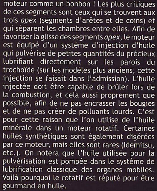

En tous cas dans le dernier numéro Autoworks n°3 avril mai 2009, il y a justement un article sur l'huile à utiliser dans un rototo.
Surtout de l'huile minérale car elle brule plus facilement et sont un peu moins nocives. Et seulement certaines rares huiles synthétique style Idemitsu (perso je connais pas) :??:
Ce qui évite principalement l'encrassement des bougies.
Donc si c'est de la castrol, evitez la synthétique
J'ai trouvé aussi ça
Autoworks N°3 Page 20.jpg (102.2 Kio) Consulté 3732 fois
Question de propreté, je change d'avis comme de chemise.
je connaissais pas idemitsu non plu. ça a l'air sérieux mais par contre ils n'ont pas de 5w30, c'est 5w20 ou 10w40 chez eux apparemment :??:
