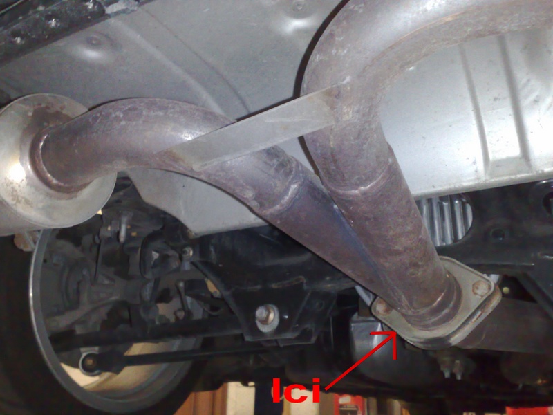

Depuis peu le joint qui se trouve entre le tube intermédiaire et le silencieux fait un peu la tronche, donc ça fuit !
Je suis passé chez Mazda mais ils me disent qu'il n'ont pas ce type de joint (possible puisque j'ai un catback Tanabe).
Donc je ne sais pas où je peux le trouver, et je me tourne vers mon cher forum pour m'orienter...
J'ai trouvé ceci mais je ne sais pas lequel c'est :
http://www.mazdatrix.com/e6.htm
Merci ! :merci:

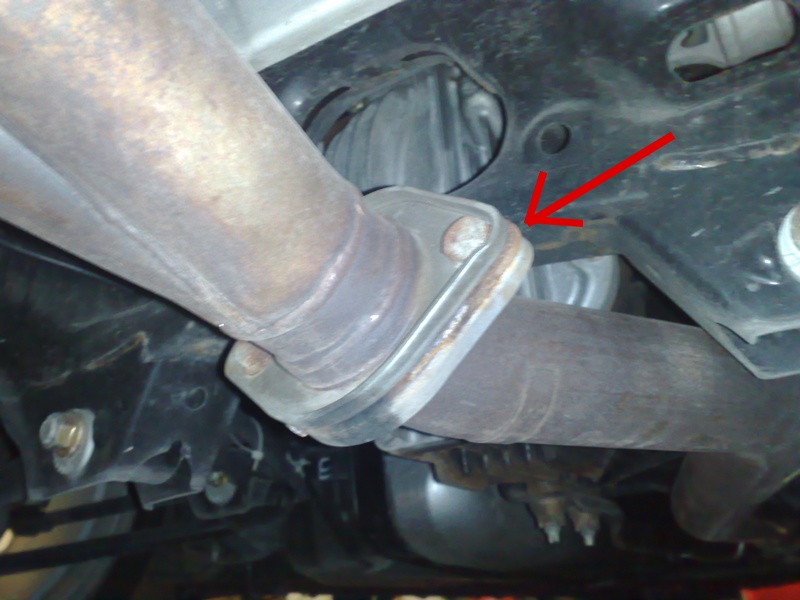

Quand ma voiture était sur le pont j'avais déjà remarqué le piteux état du joint, mais là depuis une semaine ça fait des petits "pof pof" supplémentaires. Inaudibles de l'intérieur mais comme je suis maniaque..

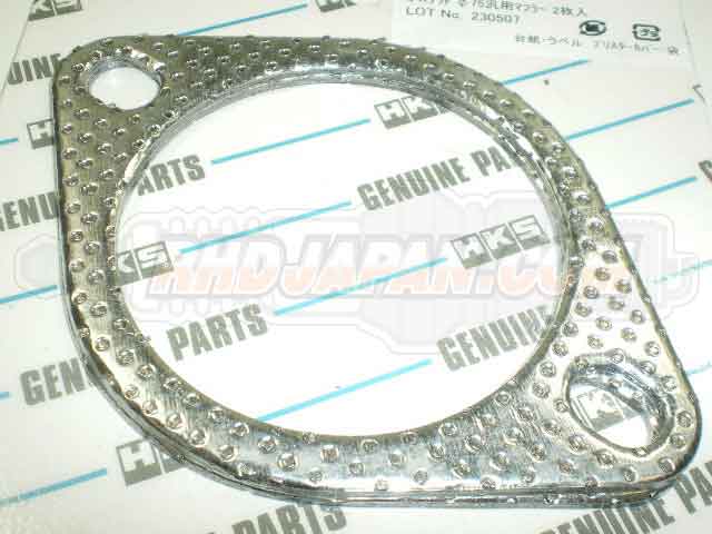

J'ai trouvé ça :
http://www.rhdjapan.com/jdm/HKS-Muffler ... 75mm-50561
L'espace entre les deux trous de vis semble correspondre à ce que j'ai (env. 10.5cm) :??:

diinis a écrit :
moi si tu veux je peut te l'avoir sans probleme ton joint !!? vu ou je taf :D
Si tu penses que c'est le bon alors ça marche, je te fais confiance. (10.5cm entre les deux trous et diamètre>6.2cm)
Par contre j'ai juste besoin du joint, pour la pose j'ai tout ce qu'il faut, tu penses qu'un envoi est possible ou je dois me déplacer ?
