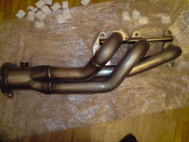

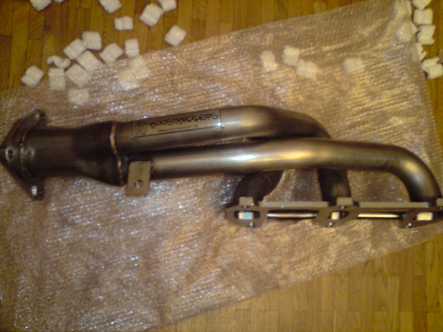

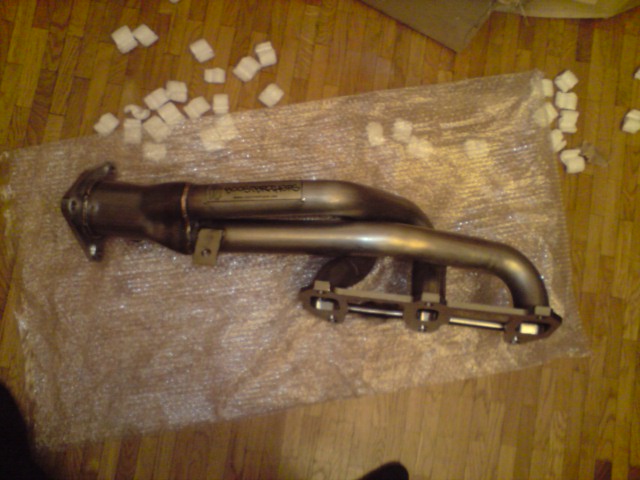

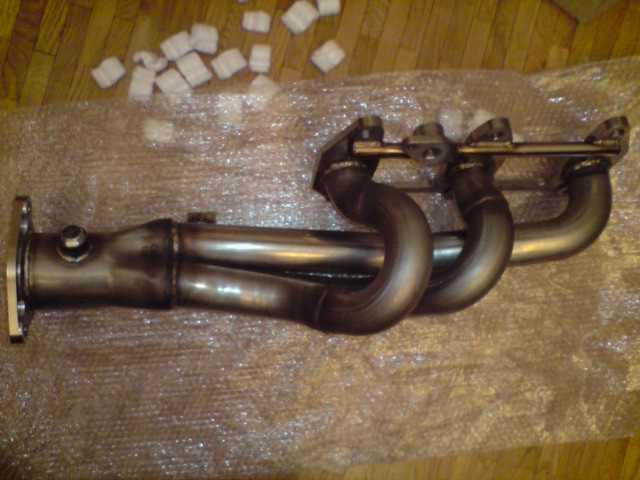

Alors pour répondre a ta question, alors je vient tout juste de recevoir le collecteur des USA, je vais les posté les photos.

C'est celui que vend tsar rebadgé, tu l'as payé combien si c'est pas indiscret ?
Pour le +30 CV, c'est grosso modo ce que tu peux espèrer avec une prépa atmo compléte, lourde pour la voiture et très chère.
Là tu peux tabler sur 3/4.

100 $, aux enchères
Mais normalement elle coût 600 $
Mouais 600$ pour une daube pareille... a 100$ ca vaut la peine mais il ne vaut guère plus..
J'ai l'impression que la qualité est de pire en pire par rapport au premier que jmi avait installé...
Je vois qu'il n'ont toujours pas trouvé le "truc" pour faire passer les tubes sans modifier les renforts chassis... :oups:

Comment ça??
C'est quoi le problème avec ce collecteur ?
Le problème c'est qu'il est mal foutu ce collecteur, déja juste d'aspect il ne fais pas envie tout est de "travers"...
Et une fois installé sur la voiture, tu verra que la traverse sous le chassis touche le collecteur, alors soit tu change de travers (des fois ca ne suffit pas...) soit tu monte la traverse d'origine avec un petit paquet de rondelles... soit tu découpe et bricole la traverse... Enfin du sacré bricolage en tout cas ^^
Cherche sur le fofo il y a un post la dessus
Le vrai problème avec toutes les pièces aftermarket sur la 8, c'est que comme personne ne fait de tests avant/après pour voir le résultat d'une modification et que même quand on fait des tests c'est parfois tellement aberrant comme résultats que ça n'a aucun sens et que chacun donne sa version.
La mienne pour être honnête avec une ligne complète, un chouïa de gain en bas, de la perte en haut, supayr. Après, ça vaut ce que ça vaut.
Sinon, le BB n'a pas la même finition que le XSpower, c'est plutôt une copie basé sur le même schéma, avec une petite plaque rajoutée à la fin pour y mettre le nom.
@ Bartste, pour être honnête, un collecteur Knight Sports à 1300 euros + Fdp ( lolilol ) + douanes, faut bricoler aussi.
