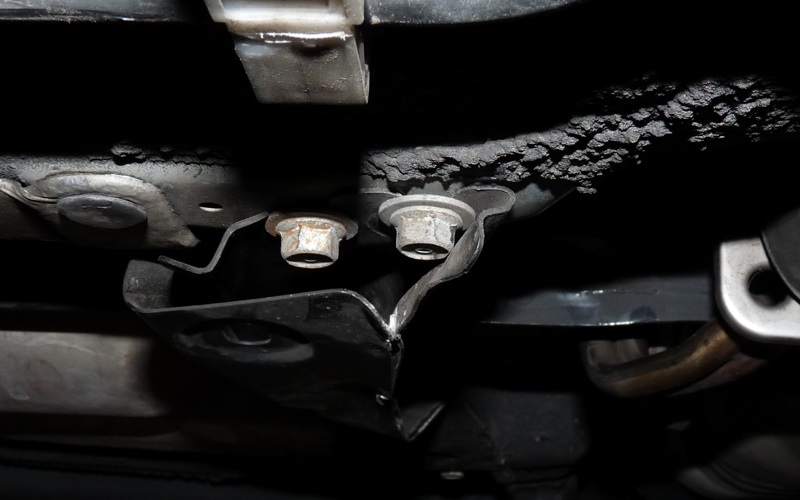

Bonjour à tous, j'ai besoin de vos lumières de spécialistes.
Je viens de récupérer ma 8 après un long transfert en bateau roulier, elle a été manipulée par plusieurs transporteurs, camion, bateau.
Depuis ma 8 fait un bruit étrange sur route bosselée, une sorte de clong clong bien pénible et difficilement identifiable, un coup je l'entends sous le levier de la boite, un coup vers l'arrière gauche, naturellement j'ai pensé à un soucis au niveau de la ligne mais rien de particulier en secouant fortement le catback, sous la voiture j'ai identifié un eventuel problème, la traverse arrière (la petite au 2/3 à l'arrière) semble frottée et pliée, du moins non symétrique.
Mes questions :
Quelqu'un a t il déjà rencontré ce problème : traverse abimée et bruit : la fonction recherche donne des résultats mais pas sur le bruit.
Est il possible de rouler en dégageant la traverse ? J'imagine que oui mais si vous pouvez confirmer.
Je tente de poster une photo.
Merci d'avance pour vos réponses.
Dernière modification par lorenzo lamasse le 14 juin 2009, 20:31 PM, modifié 3 fois.

Voilà donc une photo de la traverse prise coté conducteur.
Dernière modification par lorenzo lamasse le 14 juin 2009, 20:07 PM, modifié 1 fois.

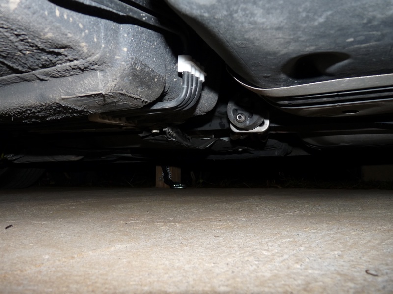

Message par lorenzo lamasse »
De plus loin.

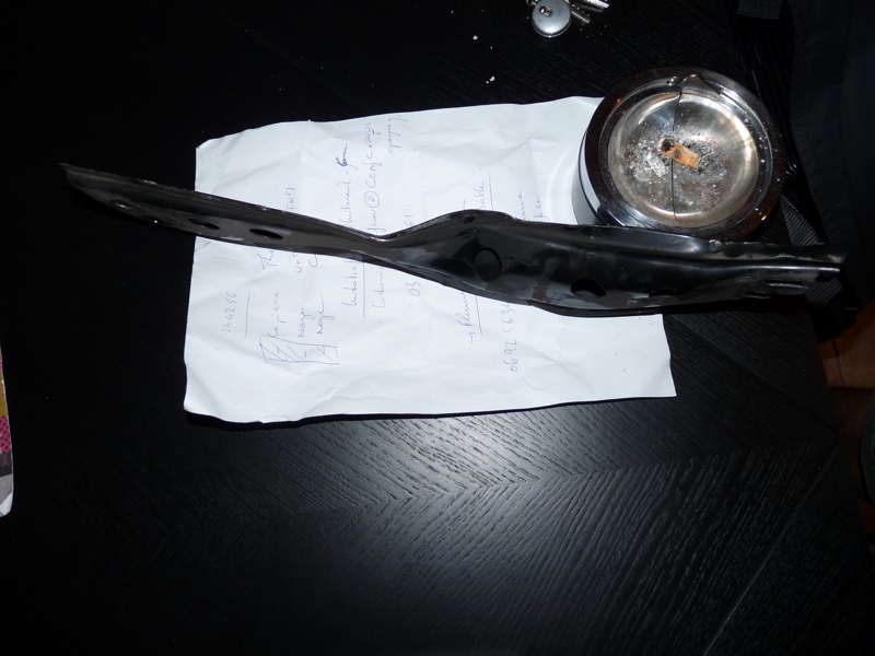

Je viens de trouver une photo, bon c'est sur ma traverse est bien pliée mais puis -je la dégager pour tester si le bruit persiste ?

Moi aussi j'ai plié cette traverse. Et je n'entendais pas le bruit que tu décrits. Mais elle n'était pas aussi abimé que la tienne.
Depuis je l'ai remplacée. Elle coute 30€ et juste 4 vis à défaire. Mais à mon avis tu peux la retirer pour faire un essai à priori c'est juste une protection (par pierre).

Ok, le problème est résolu, la traverse est morte et claquait bien sur la ligne, d'ailleurs celle ci est marquée sur la face en regard, la ligne semble intacte et après un petit essai le bruit a totalement disparu. Je vais essayer de la mettre sur le pont un de ces quatre histoire de vérifier que la ligne n'a pas bougé.

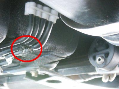

sur une de tes photos, on voit que tes durites de frein sont bien amochées, gaffe à ce qu'un jour ça ne fuit pas d'un coup et que tu ne puisse plus freiner :hum: :??: .

@ Tsar : de 1 merci pour le SB, çà transfigure le 192 (c'est un peu exagéré mais j'adore), de 2, j'espère que tu parles de la photo avec les durites entourées en rouge ! J'espère bien car ce n'est pas la mienne !
Oui c'est une photo de F1clc dans le topic déjà existant sur cette traverse, donc je suppose que tu as vu qu'il y avait des topics traitant déjà de ce sujet ;)
