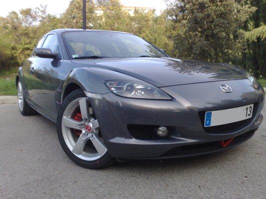

Dom a écrit :
D'ailleurs, Biertrand, ça tient ta peinture sur les disques???
Si oui, il t'en reste pas un peu par hazard?
Ou tu sais ou je pourrais en acheter?
A l'époque ou je voulais le faire, je n'ai trouvé que de la peinture qui résistait à 350 °C... :oups:
On pourrais dire que ça eu tenu ! ! !
Voilà deux ans que je l'ai peints et il faudrait les refaire, mais sinon il faut dire qu'a part un coup de brosse métallique, j'ai pas trop "préparer la surface".
Donc en faisant une bonne prépa je remettrais la même peinture que j'ai déjà utilisé :
http://www.rx8france.com/forum/ftopic1832-0-asc-100.php
Peinture pour feux et conduits de cheminée disponible dans tous les magasins de bricolage ;) ;)
