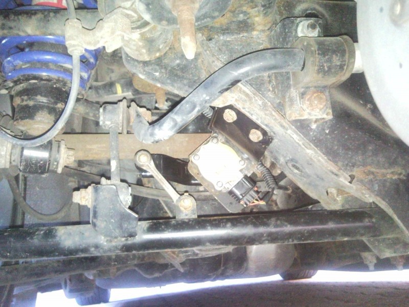

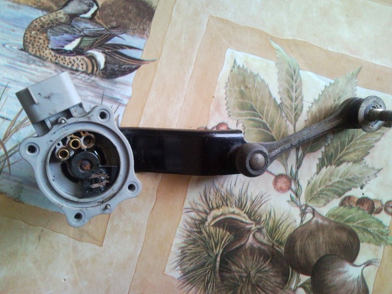

salut a toi Sonia...pour répondre a ta question j'ai le même problème que toi je sais d'où vient ce problème, j'avais fait un topique sur ce sujet mais j'ai vraiment du mal avec la fonction recherche donc je t'explique en quelque mots.
Tout d'abord tu as deux correcteurs (avant et arrière) de couleur blanc qui si je m'en souviens sont du coté gauche sous la caisse qui sont accroché sur les berceaux...Pour information ce boitier arrière cout 550 €!!!!mais si tu arrive a trouvé 3 petits ressorts pour les remplacer tu auras gagné 550 €(si tu les trouve fais moi signe) ;)
