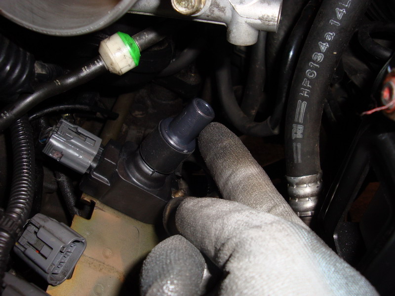

:??: j'ai un bruit de tic tic ,mais seulement en tirant dedans a partir de 6000 tours,c'est assez bizarre et ça ne le fait qu'en roulant et on one l'entends pas a l'arret.
ça fait comme si le moteur accroche dans les tours,j'espere que je n'ai pas claquer 1 bougie avec mes bobines et mes cables neuf,elles n'on que 3000 kms. :oups:
donc si quequ'un a 1 idée , electrovanne ou autre...... :??:

bon problème resolu !!!c'est un petit clapet antiretour vert et blanc qui faisait ce bruit,en fait il etait relié au vfad que j'ai suprimer ,il etait condamné mais j'ai du le debrancher quand j'ai fait mes bobines et mes cables! :oups:
bref rien de bien grave!!!
bobines rx8 6.jpg (126.68 Kio) Consulté 2421 fois
maintenant tu as plus qu'à nous expliquer à quoi il sert ce clapet :D .
clapet anti retour, qui sert a "recharger" le reservoir de depression qui active le solenoide du vafd (en gros avec la depression moteur tu actionne le clapet du vafd, seulement la pression moteur n'est jamais constante, donc il faut un reservoir tampon, seulement celui ci etant relié a la depression moteur il se trouve que si la depression chute le reservoir tampon perd de son utilité, d'ou l'interet du clapet vert qui laisse passer dans un sens (la depression) mais bloc toute mise a la pression barometrique dans l'autre sens.
