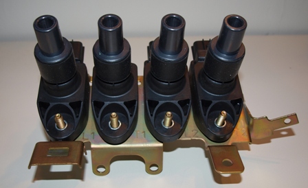

J'ai testé mes bobines ce jour et mon multimètre est formel : la 3e bobine, celle qui contrôle la 2e bougie Leading est à changer !
Comme promis, une vidéo dès que la bobine est changée ! enfin je vais changer LES bobines

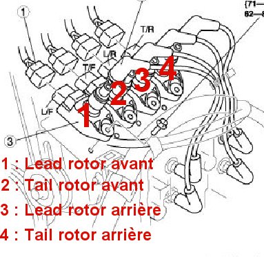

Pour info, après brillante idée de Bartse, j'ai interverti la Trailing 1 avec la Leading 2 (mauvaise) : le démarrage se fait nickel maintenant, en 2 tours de rotor!!!! Il faut que je la change mais cela prouve donc que le problème objectivé sur les vidéos est une bobine Leading en rade !
Je suis allé au fond du problème grâce à vous et j'ai trouvé ! :) (Le tout sans qu'aucune intervention d'un garagiste n'ait aidé un tant soit peu ma voiture à démarrer mieux :non: !)

Quelque chose qui peut servir. :??: ........... L1 -- T1 -- L2 -- T2
