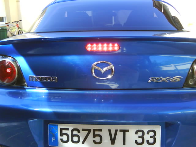

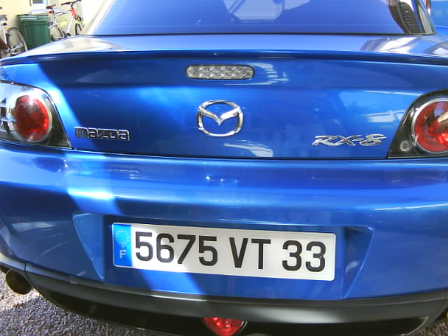

Reception ce matin, et montage dans la foulée!

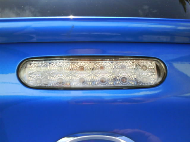

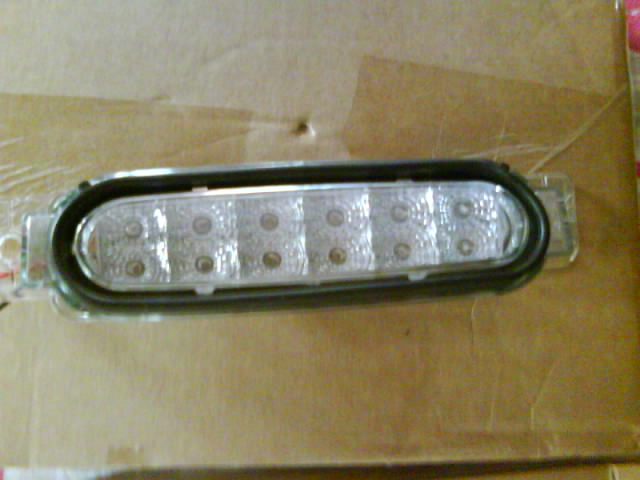

Le feu en lui meme est tres bien fini, seul le joint etait un peu trop rigide et donc j'ai repri celui d'origine! ;)

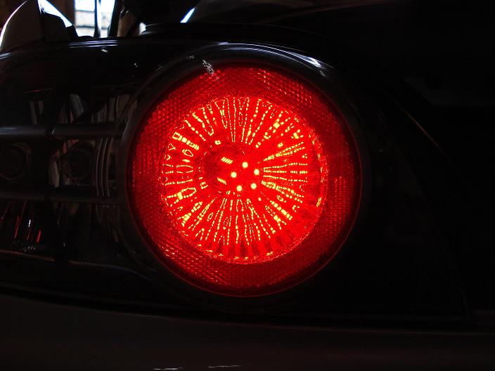

par contre pour eviter que le voyant de l'abs ne reste allumé, j'ai du conserver le support d'ampoule et l'ampoule, le tout caché dans un recoin de la garinture de la malle. comme ca plus de code defaut :D car j'ai deja les ampoules de position arriere et de stop à led!

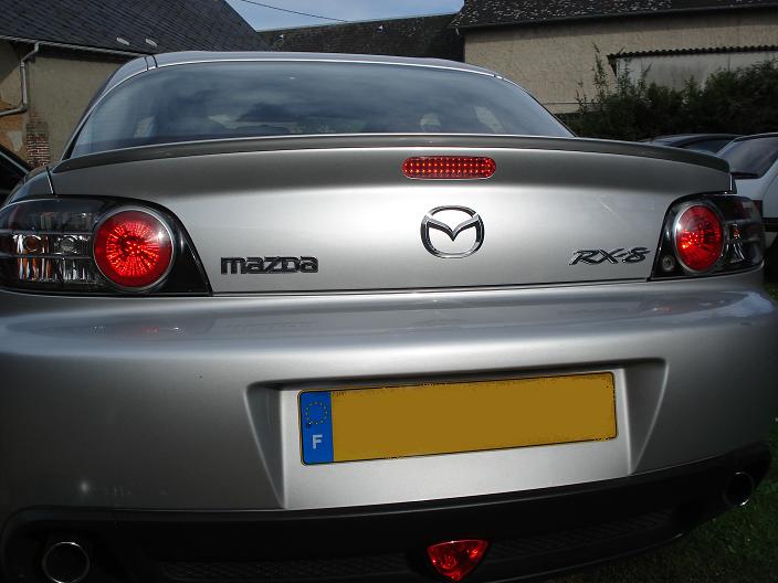

Euh bizzard avec celui que j'ai prit chez anciennement Rx8 Strakes j'ai eu aucun code erreur :??: :??: malgrés que j'ai des ampoules LED aussi.
Cf : plus haut dans ce post ou alors ICI
Je ne sais pas a quoi c'est du que mes voyants ce sont allumés! :??: mais bon grace a ma bidouille plus de souci :yeah:
Tes ampoules a led des feux de stop ont combien de LED?? car moi ce sont des 21leds et je trouve ca faible en journée! heureusement la nuit ca crache bien! :cool:
Euh je me suis pas amuser a les compter :D . Il semblerais que sur les ampoules que j'ai commander ICI yen ait 30 (c'est marquer dans la désignation du produit).
Et aucun soucis en plein jour ont les vois bien :yeah: :love:
Si tu n'as pas de code defaut c'est peut etre grace aux LEDs SMD! alors que moi ce sont des LEDs traditionnelles! :??:
