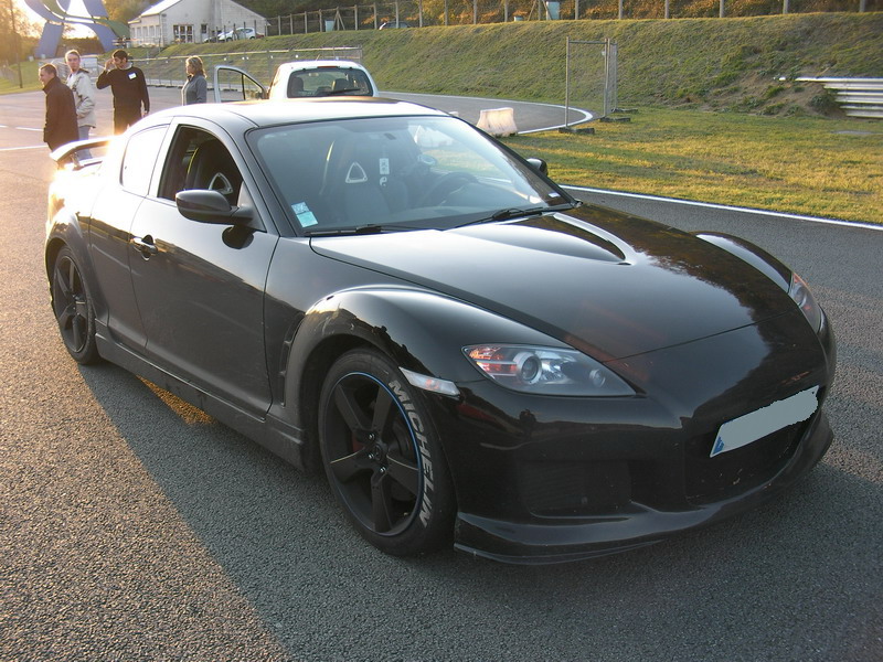

je n'avais pas fait de sortie circuit depuis la reprog en septembre. j'avais fait des temps ahurissants a loheac en aout, mais plus de sortie depuis.
entre temps, j'ai racheté des slicks, les miens étaient mort, et des plaquettes, fumées en quelques mois de circuit.
j'ai donc tourné a folembray avec les autres fous furieux, et ma rx8 a fait un bond quantique coté comportement. si on omet les slicks qui ne servent qu'en virage, les deux lignes droites de folembray étaient parfaites pour tester le couple decata+reprog.
il n'y a rien a dire, ce n'est pas la peine de chercher plus loin, la modification a faire c'est decata+reprog+admission libérée. on peut évidemment rajouter un volant moteur allégé, c'est clair que ça apporte encore plus. c'est pour mon cas prévu quand l'embrayage sera fumé. ;)

Matas
Messages : 518
Localisation : Angers
Message par Matas »
En tout cas, tu as une sacrée bête de piste.
192cv vroum vroum

sublime ta voiture!!!!

uhspc
Messages : 1488
Message par uhspc »
merci merci
esthetiquement, elle ne bougera plus je pense, je l'adore comme ca. :love:

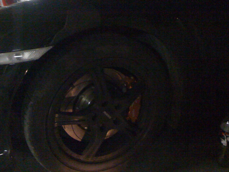

bon voila, apres beaucoup de deboires, certains le savent, mais ma 8 ne peut plus rouler pour le moment, bref, passons.
j'ai trouvé le temps de monter le kit gros frein, j'avais recu entre temps les elargisseurs 15mm
alors, tout d'abords, avec les cales et les jantes momo fxl one avec ET48, ca ne depasse pas de la carosserie, av & ar c'est ok.
je n'ai pas eu le temps de tester les freins, la suite au prochain épisode :salut:
