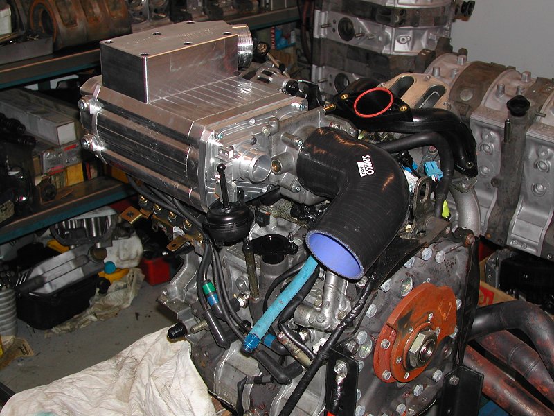

Faudra juste rouler sans capot moteur, non ? :D :D
C'est un effet d'optique ou ça risque de dépasser "grave" ???? :??: :??:
On pourrait pas avoir une photo, monté dans la voiture.

Le compresseur prend la place du collecteur d'admission en plastique. Il y a des photos d'intégration postées quelques pages avant celle-ci. Le but est de le rendre invisible avec le cache-moteur en place. La durite silicone Samco noire y contribue.

C'est vrai que, au vu des précédentes photos, ça passe. C'est l'angle de prise de vue qui donne un aspect "énoooooooooooooooorme" au compresseur.
Petite question : est-il prévu un refroidisseur d'air de suralimentation (un intercooler, quoi !!!) ?

Oui, c'est prévu.

Quelqu'un a une idée sur le rapport volumétrique de nos RX8 ? car il me semble qu'il est déjà très élevé...
si c'est le cas en dehors du remplacement ou la modification du rotor je ne voie pas de possibilité d'augmenter le volume de la chambre de combustion et si ce n"est pas fais il n'y aura que tres peu de gain de pression avec le turbal..
Le kit en cours de test integre t il une modif de ce type ?

Le Rv du Renesis est de 10,0:1. C'est en légère augmentation par rapport au moteur suralimenté de la dernière génération de RX7. Ce n'est donc pas, je pense le facteur le plus déterminant. Une modification du rotor est exclue pour des questions de coût et de compétences.
Une réduction du Rv n'est probablement pas nécessaire. Les essais en cours sur le compresseur Hymee devrait le démontrer (ou le contraire).
