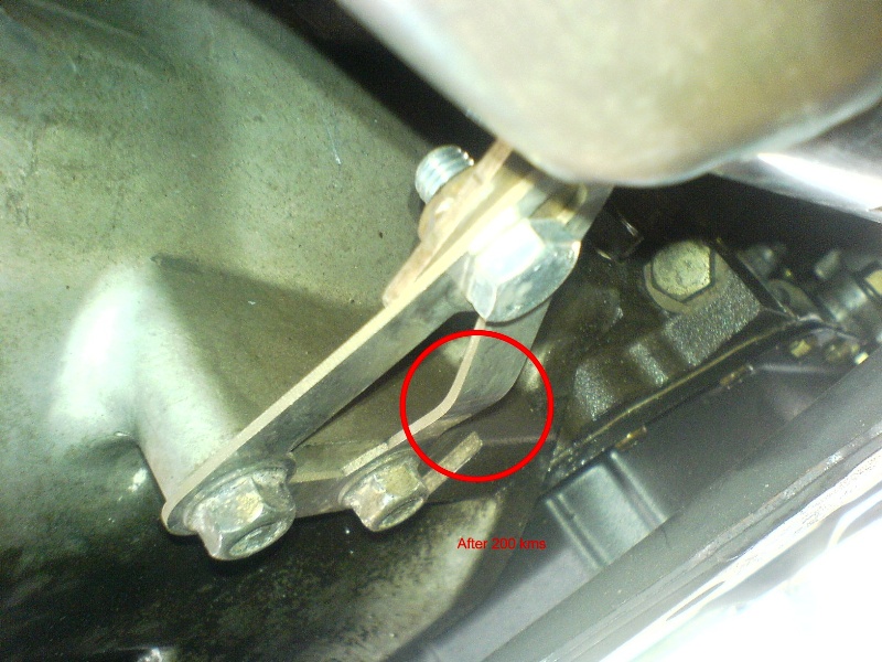

Bon ben j'annonce que ma patte de fixation entre le collecteur et la boite, à cassée.
:??: d'autre on t'il se problème ? :merci:
:??: me semble que c'est arrivé à Ludosteo lui aussi en collecteur V1, pose lui la question, le collecteur n'est pas endommagé ?
AH??? Tu aurais eu le meme soucis que moi....
Ca doit te faire un trou de qq mm de diamètre, mais pour le voir faut mettre la 8 sur pont et mettre le contact pour bien entendre le sifflement de l'air...
SSAC suite à ma demande (et qq photos) m'avait envoyer gratuitement un nouveau collecteur.... ;)

:non: Non c'est la petite patte triangulaire oxycoupée qui a cassée (je devrai dire cisaillée)
t'aurais une photo???
J'en ferais une dès que je peux (il fait un peu sombre en ce moment) mais cette patte là c'était déjà mise à ce tordre avec les vibrations (200 kms), je leurs avait envoyé une photo là dessus.
Et là elle c'est cisaillée au plis, mais chose encore plus bizard la patte c'est déformée dans l'autre sens, de ce fait je ne sait pas si c'est due à la déformé de la ligne déchappement en fonctionnement ou si c'est un phénomène vibratoire :oups: .
Manifold fixing after 200 Kms.JPG (202.16 Kio) Consulté 1755 fois
ok...rien à voir avec la soucis que j'avais eu...de mon coté, c'était la soudure entre cette attache triangulaire et le collecteur que ca avait laché....
vérifies tous les silentblocs de ta ligne , peut être qu'elle bouge trop, voir ceux du moteur aussi :??: .
je te fais confiance pour confectionner une autre pate de fixation :D .
Là où ça devient intéressant c'est que ton souci et le mien peuvent avoir la même origine, c'est pièce la plus faible des deux qui lâche, dans ton cas c'est la soudure qui était faiblarde, moi c'est la patte qui n'a pas suivit, cela dit pour faire péter une soudure c'est soit une vibration, soit une contrainte interne (souvant due à la déformation en fonctionnement).
Donc mon problème et le tien c'est le même.
