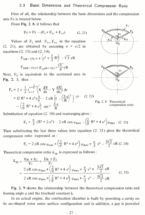

Methode de calcul du taux de compression de votre rotatif !
Voila, j'ai trouvé ça sur le net, je en suis pas sur que cela va vous aidez, mais je post quand meme.
Le calcul et un peu long certes. :D
Bon courage. :lol:

Il ne s'agît pas du taux de compression, mais du rapport volumétrique, en Français.

Ben, c'est quoi la différence ? :hum:
Re: Methode de calcul du taux de compression de votre rotati
Le vocable "taux de compression" est une expression erronée en Français, découlant de la traduction littérale de l'Anglais.
