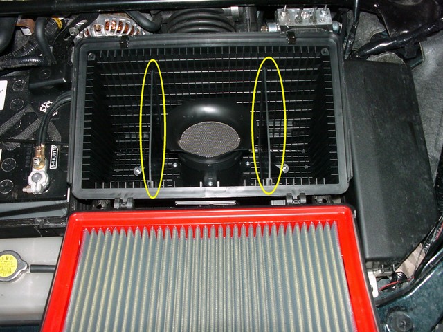

Pour revenir au topic, hier soir j'ai effectué la même modification que SPEEDOM.
J'ai fait quelques photos que je je posterai ce soir pour illustrer le sujet.
Pour les conclusions, je ne peux pas encore vraiment me prononcer.
On ne dirait pas que ça fasse plus de bruit.
Cependant, précédemment j'avais comme un petit creux de puissance juste en-dessous de 2.000 rpm, et on dirait que je ne l'ai plus... :??: Je vais y faire attention, mais si ça se confirme, déjà ça en vaut la peine. :yeah:

Tertou a écrit :
Dadou, merci pour ton point de vue sur les filtres...
Pour info, j'ai aussi un filtre de remplacement RacingBeat. :D
Merci, merci, d'avoir essayer !!!
Pour le bruit, c'est effectivement peu sensible, mais un peu plus sympa quand même.
Pour le reste à toi de juger, et ton avis m'interesse !

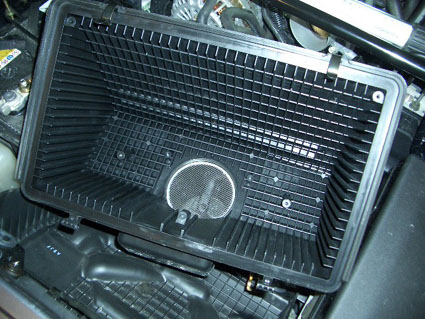

Je viens d’effectuer la modif. :yeah:
Effectivement c’est assez simple. :D
J’aimerais savoir si vous avez enlevé le cornet ?
Parce qu’il y a 2 grilles, la première sur le cornet, et la seconde entre le cornet et la boîte, donc si ont enlèvent le cornet il n’y à plus de grille du tous.
Mois j’ai laissé le cornet en place, je ne savais pas s’il y a un risque de virer ces grilles.
Il me reste plus qu’à tester. :bye:

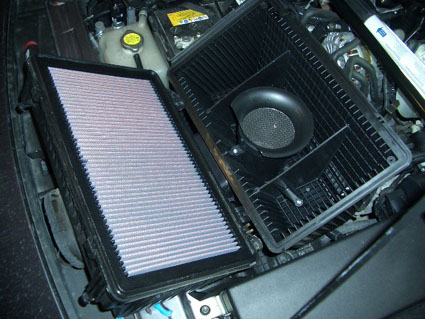

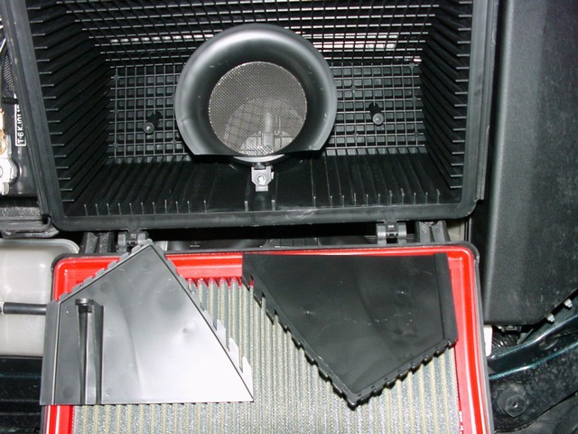

Voici mes photos:
Et visez-moi ce joli filtre rouge et "jaune"
Avant
Avant
Après
Après
Stef

ImageOuinnnnn !!! j’n’ai pas senti de différence.Image
Je suis peut-être moins sensible que vous.
Ou c’est ce petit cornet que j’ai laissé ?Image
Il me reste plus qu’à faire des trous dans mon échappement.Image

Non, pas de différence sensible...
Juste une sensation en accélération un rien plus linéaire encore.
Et peut-être +1dB en sonorité.
Rien de transcendant, quoi ! ;)

Les petis grillages servent à stabiliser et uniformiser les flux d'air avant d'entrer dans le débitmètre d'air.
