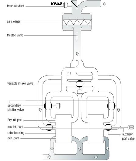

Petite question : Quand on dépasse les 5250R5PM, le VFAD passe par l'admission courte SEULE, ou EN PLUS de l'admission longue ?

seule je crois puisque c'est un systeme de clapet su j'ai bien compris
Bonne vente!
EN PLUS :salut:
Wow. MERCI ! Ca c'est de la réponse claire.
Pour une 231, je suppose que nous parlons du diagramme de Droite (6-ports).
Cependant, ma question concernait l'entrée d'air AVANT le filtre (la photo que tu a mise, et qui apparait sur le diagramme)
Il n'y a apparamment pas de clapet, donc les deux entrées d'air (long manchon et manchon court sur ta photo) travaillent de concert ?

Selon moi, les deux sont ouvertes.
Longues ou courtes n'est pas vraiment un soucis puisqu'il y a de l'air a l'intérieur quoi qu'il arrive. C'est plus le volume d'air qui s'accroit grâce à la seconde entrée.
le VFAD ne se met finalement en route que quand un volume d'air plus important nécessaire (donc a partir de 5000 et des brouettes). De ce que j'avais lu sur rx8club, tout le monde s'accordait à dire que c'était uniquement pour limité le bruit a bas régime (en ville ?).
Sur la photo1, on voit le clapet dans la bouche d'admission courte (rectangle) et la soupape de commande sur le coté...
La clapet ne travail que dans la bouche courte... la longue est toujours ouverte
Une petite photo corrigée avec VFAD fermé :
Merci beaucoup, c'est très clair pour moi maintenant.
:merci:
Et oui, j'ai vu aussi que c'était pour le bruit uniquement. Ca me parait bizarre, mais vu que mes connaissances en mécaniques sont au niveau 0 (clin d'oeil à Kung Fu Panda : Maintenant, nous avons un niveau zéro !!), j'y crois.

Contrary to many people's expectation, its NOT a tuning device for power – it is a tuning device for noise! Under most driving conditions (low RPM, low power) it draws intake air through the fabric duct to reduce intake noise. At 5250 RPM, the valve opens allowing some intake air to bypass the long fabric tube and reducing the pressure drop.

Je crois que JMI avait aussi dit que cela donnait un gain de couple en dessous de 5250, je l'ai remarquer en l'enlevant pour poser le ram air, par contre je n'ettouffe plus en haut a cause de ce meme vfad..à choisir je ne sais pas.
