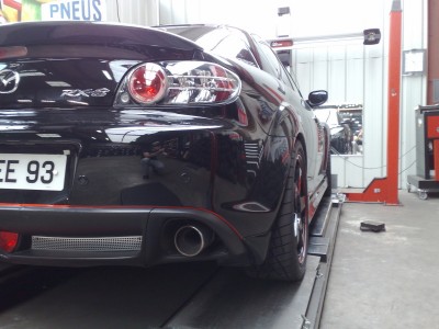

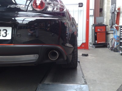

Et voilà, 4 beaux R1R posés ce matin ! Désolé d'avoir copié Ludo
Ma première impression est qu'ils semblent être assez bruyants... Mais je m'y attendais un peu !

Très space en look ce pneu, vraiment sympa. ^^ Niveau bruit et perfs, tu pourras bien nous les comparer avec le R888, je pense peut-être partir vers eux quand les miens seront morts, ce serait juste cool qu'ils soient juste un tout petit peu moins bruyants que les R888, parce que dés que le trajet est un peu long et que tu es avec une autre personne dans la voiture, c'est assez lourd franchement le compresseur embarqué...

on en discutait avec Ludo, parait que c'est la même gomme, donc je vois pas pourquoi ça serait moins bruyant , il y a juste un peu plus d'épaisseur de gomme (1mm) et davantage de rainures, on attend donc vos commentaires avec impatience.
Attention je n'ai fait que 5km avec, dont une pointe à 90km/h en 5eme
Par contre c'est clair qu'ils sont moins bruyant que les R888 (lesquels donnaient parfois l'impression d'avoir les roues desserrées..), et le feeling au volant semble bon (bien que ce soit vraiment trop tôt pour l'affirmer).
Et ce n'est pas la même gomme entre les deux, le représentant de chez Toyo me l'a dit. Ils sont fait pour durer un peu plus longtemps que les 888 quand même

haaaaan mais c'est pas des proxes? elle sont magnifiques et je crois meme que c'est typé pour la derive ces pneux la! ta voiture est magnifique tonyhalo l'une des plus belles pour moi!

Premier feedback sur mes R1R en 245/40/18 !
Niveau bruit, c'est pas mal du tout, plus bruyant que des RE050A car un léger sifflement est présent mais rien de gênant. Il y a seulement entre 80 et 90km/h que les pneus se font pas mal entendre (bruit et un peu de vibrations, peut-être que l'équilibrage est en cause, mais ça m'étonnerait car il n'y aurait que des vibrations). Sinon à basse vitesse rien à signaler, et à haute vitesse non plus (max 200km/h pour l'instant).
Quant au pneus eux-même... POUAHH quel GRIP !
Non seulement la voiture est stable, la direction est précise et réactive, mais l'adhérence est sacrément au-dessus d'un RE050A (mes pneus étaient encore nickel, donc je compare pas avec du pneu en fin de vie). Ça ne sous-vire pas, le train arrière reste bien où il est même lors des remises de gaz très tôt en sortie de virage. Et quand on touche le pneu après une sortie, on se rend compte que c'est effectivement de la guimauve
(d'ailleurs je suis en train d'en faire du gruyère râpé à force de frotter les ailes
Reste à voir la longévité, mais ça on s'en fou un peu, quel pied
