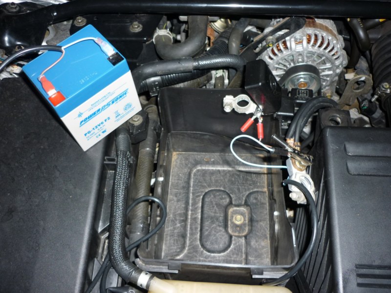

J'ai lu les problèmes rencontrés lors des deconnexions de batteries.
Donc le temps de recharger ma batterie d'origine j'en ais installé une petite en parallèle avant de débrancher les cosses.
Le lendemain, remontage de la batterie rechargée et suppression de la petite batterie.
Aucun voyant pour m'inquiéter et l'autoradio à gardé ses mémoires. ouf. :)
Pour info : batterie d'origine
longueur 227mm
largeur 170mm
hauteur 200mm
entraxe des cosses 180mm
le plus en haut à droite à 40mm du bord
longueur 227mm
largeur 170mm
hauteur 200mm
Ca c'est malin, ça mériterait un post it (RRC :siffler: ) :10/10:
