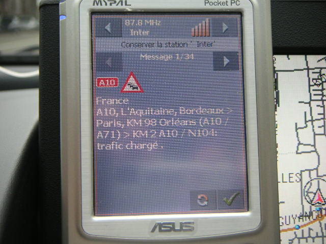

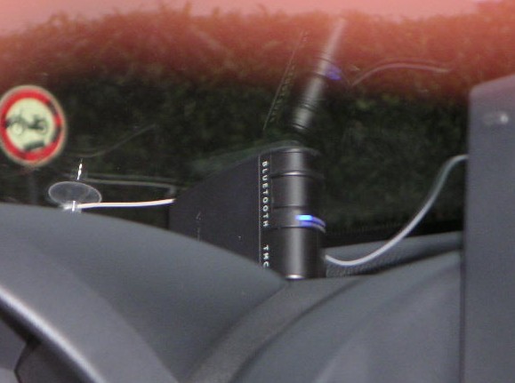

Voici le module TMC - RDS de marque Navigon

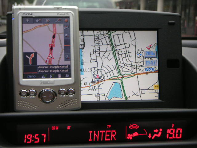

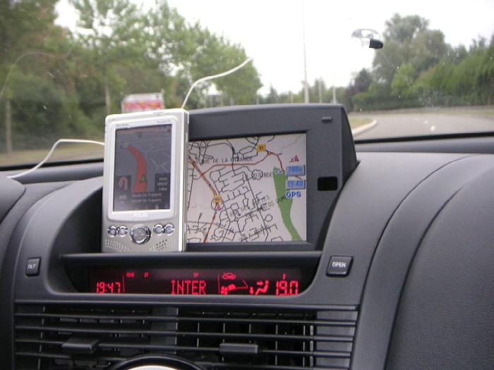

Et la solution complète: Pocket PC + GPS TMC ... :hum:
Désolé mais il n'y avait pas plus simple :grr:

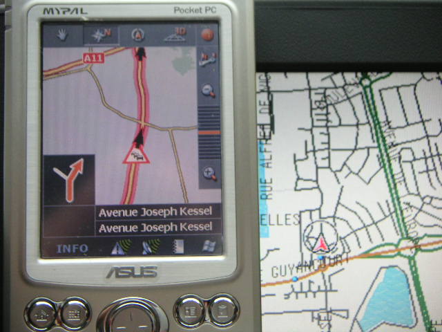

Quelques images du TMC:
Ah ben oui, il fallait y penser. :hum: :D

Cette solution ne coute pas plus chère que le module TMC seul de Panasonic et a pour avantage de décoder les signaux VTrafic (région parisienne) , de servir à Pied et dans tous les véhicules. Elle dispose de la reconnaissance vocale.
Enfin elle est programable: merci les infos radars.
La carto Navtec 2005 est beaucoup mieux que la 2004 de nos RX8. Il y a les vitesses limités dans les principales voies, les sens interdits sont bien plus lisibles avec des flèches et il y a un mode 3D qui est super. Enfin, les POI sont només sur la carte (nom et logo des stations service, nom et logo des resto ...)Je pense que ces améliorations arriveront avec le CD Mazda 2005.

Oui, sur la bande FM sur la fréquence de France Inter. Le module tuner FM est intégré dans le récepteur TMC. Le fil qui est présent sur le par-brise dans les photos est l'antenne

Autre sugestion pour l'utilisation du double screen:
Ca peut permettre à la 8 de Gana99 d'avoir un GPS :oh:
Tu n'as pas de film sur le par brise avant Gana !! ;)
