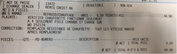

Bonjour à tous, désolé du retard. Le problème à été réglé. Au début jai fais vérifier le problème par un garagiste qui a diagnostiqué le problème rapidement mais une fois la pièce changé elle a surchauffé :??: . J'ai du l'amener chez Mazda et le problème a été règlé. Le tuyau d'évacuation de la clim était bouché. La pièce à été remplacé à 115949 km.
Voici le diagnostique de mazda
