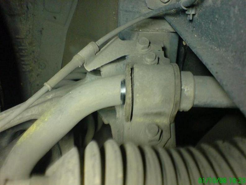

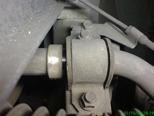

ça me chagriné et j'ai pas pu m'en empecher il a fallu que je jete un oeil sous la jupe de ma 8 et j'ai remarqué ça au niveau de ma barre stab :??: :hum: :hum: :??: quelqu'un peut me dire si l'équart entre la bague et le support de la barre et normal

Salut je voudrais bien te renseigner a propos des photos et par la même occasions vérifier si c'est pareil chez moi car je le même problème que toi, a 130 la voiture a un comportement vraiment bizarre voir flippant, mais moi pour le coup j'ai les même pneu a l'avant et a l’arrière.
Le problème pour la photo c'est que je suis une brelle en mécanique j'aimerai bien que tu me dise ce qu'il faut que je regarde: le moteur? sous les roue avant? sous les roue arrière?
