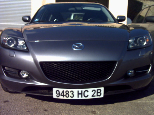

une petite precision sur le support de plaque.
effectivement pour sortir le dit support il y a les deux possibilité, pour ma part j'ai utiliser la premiere.
par contre je tient a preciser quelque chose, bien evidement tomber la plaques c'est beau , mais il ne faut pas perdre de vue que de ce fait on obstrue d'autant l'entrée d'air du radiateur. car c'est le seul endroit ou penetre l'air . donc si vous tomber la plaque a cet emplacement je vous conseille de supprimer le cache souple qui ce trouve au niveau bas de la grosse entrée d'air il n'est visible et efficace qu'une fois le support retirer.
donc si vous obstrué l'entrée d'air principale, penser a supprimer ce cache.
pour ma par vue que j'avais sorti le parechoc j'en est profiter pour grillager les entréee d'air qui ne le sont pas ( visible sur d'autre post avec la fonction recherche).
pour en finir avec la plaque ; la mienne tient depuis un an avec deux petite vis sur la levre unferieur du parechoc, elle est droite et comme elle est en plexi elle a epouser la courbe du pc.
voici une petite photo.
bon une autre chose que j'ai fait comme je suis en corse et que l'ete il fait trés chaud avec une dremel j'ai couper une partie de la grille principale car celle ci n'est que partiellement deboucher donc j'ai decouper une partie de l'arriere de la grille de calandre jusqu'au longeron( ne pas depasser cela ne sert a rien( sauf a voir le longeron)
a oui pour ler perfectionniste il faut peindre le polistirene blanc qui est sur le longeron car au sinon on voit le polistirene par desous c'est moche.
