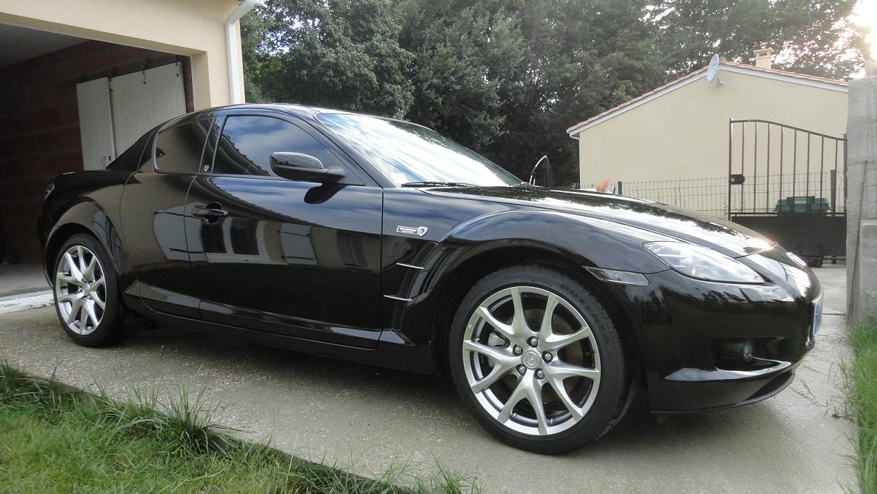

J'utilisais meguiar's avant, et je suis passé à autoglym.
Cette marque donne de bons résultats et a l'avantage d'être moins cher ( avec des flacons moins bien décoré que meguiar's je te l'accorde^^ ).
Pour l'entretien de la carosserie de la 8, j'ai d'abord lavé au shampoo, polishé, passé la clay et enfin ciré pour protéger.
Si tu vas sur ma présentation tu pourras voir les résultats.
Sinon, bon bichonnage de 8 ! ;)

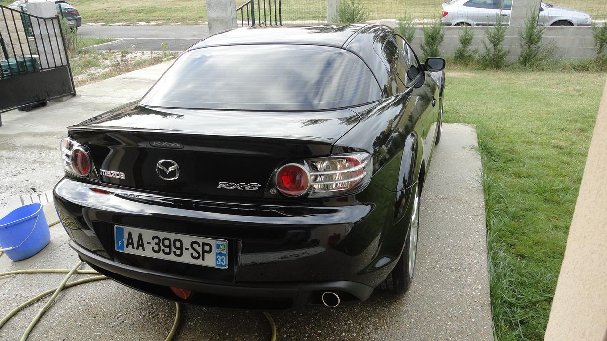

+8 C'est ça qu'il faut faire :D
Ce genre de produits sont un peu plus cher que les produit basique de cher Norauto, mais on voit la différence (plus efficace, plus facile à utiliser)
En plus, en shampooing et un pot de cire dur un petit moment. Y a que le Quick Detailer (lubrifiant pour passer la clay ou pour faire briller vite fait la carrosserie) qui part un peu plus vite.
Je n'ai pas de quoi la laver chez moi, donc je suis obligé d'aller à la station de lavage.
Pour la laver je procède comme ceci :
  • Je lave mes jantes chez moi avec un brosse un seau d'eau et le produit pour jantes Autoglym
  • Après je file à la station de lavage.
  • Je fais un programme de lavage
  • Le programme de mousse active, mais sans frotter avec la brosse de la station de lavage
  • Le frotte avec mon propre gant microfibre
  • Je rince avec le programme eau osmosée
  • Je passe du nettoyant universel avec un microfibre pour dégraisser la carrosserie
  • J'essuie avec un grande serviette microfibre et un raclette en silicone
  • Chez moi je passe une cire, ou la clay puis du polish et une cire
Je n'ai jamais essayer le jet "cire", je vois pas l’intérêt de mettre de la cire sur les vitres et les plastiques extérieurs...
