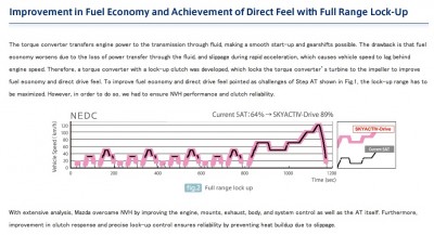

De retour...
Fabriziom TS a écrit :
le CX5 a une boite auto à convertisseur certes, mais pontable dès le premier rapport. Donc pas de pertes dûes au convertisseur en pleine charge.
D’accord mais le « pontage », ou le blocage du convertisseur, ne se fait que vers 10 km/h après le lancement du véhicule (comme tu peux le voir dans le fichier joint). Donc les pertes dans le convertisseur au démarrage et lors des changements de rapport persistent. Par conséquent il accélèrera moins bien en BA qu’en BM et consommera aussi un peu plus. C’est très bien pour une BA classique mais un peu moins bien que la BM et c'est normal vu le poids légèrement accru et l'effet de glissement du convertisseur au démarrage et lors des changements de rapport.
une DSG n'améliore pas un 0-100 c'est plutot l'inverse. Un départ arrété ça se fait en lachant l'embrayage au régime de couple, pour faire patiner les roues (ou l'embrayage en 4x4, pas bon pour l'usure...), ce qui n'est pas possible en DSG. C'est juste que faire un bon DA avec un embrayage c'est difficile, alors qu'une DSG tu soudes et basta.
D’accord avec le principe du léger patinage des roues pour les départs arrêtés, cela donne effectivement de meilleures accélérations que si on ne le faisait pas . Par contre pas tout à fait d’accord pour la DSG, en observant les chiffres d’accélération des VW, Audi, Porsche, etc. On constate que leurs valeurs sont systématiquement équivalentes aux BM ou meilleures avec la DSG. Ceci grâce à la meilleure vitesse des changements de rapport (et parfois aussi grâce au "launch control"). Maintenant c'est vrai que chez d'autres c'est moins bien car il ne maîtrisent pas encore la technique du double embrayage comme VW (p.ex. la Powershift de Ford).
Donc les BA classiques se rapprochent effectivement des DSG en vitesse de passage des vitesse mais leur sont encore inférieures en consommation et en performance. Mais à choisir, pour un véhicule familial je prendrais quand même une BA avec convertisseur pour sa douceur au démarrage et le lissage du couple lors des changements de rapport. Pour une sportive je prendrais plutôt une DSG si je devais prendre une BA, ce qui n'est pas forcément le cas. Une question de philosophie en fait.

Par contre, ok le convertisseur est ponté vers les 10km/h, mais techniquement, n'est pas la vitesse à partir de laquelle l'embrayage 1 d'une DSG se ferme totalement également?
Et vu qu'une DSG6 ou 7 longi est à bain d'huile ça revient peu ou prou à un convertisseur.... hihi
Et concernant le passage des rapports, avec une boite auto tu effectues également un glissement d'un embrayage a un autre, comme sur une DSG. A part que sur une bva classique il n'y a pas 2 embrayages mais un par rapport!
Bref, cette boite auto est au top et ton graphique le montre très bien.

Ben dans le cas du convertisseur il y a toujours glissement de la turbine dans le bain d'huile tandis qu'avec une manuelle ou DSG ce sont des garnitures de frictions qui glissent moins et sont quand meme plus efficaces. Mais c'est vrai que cette boite Mazda est excellente, rapide et douce à la fois ;)
Mais par contre je ne trouve pas qu'il y ait de glissement dans les passages de rapport sur les double embrayage, d"ailleurs cela s'entend.
