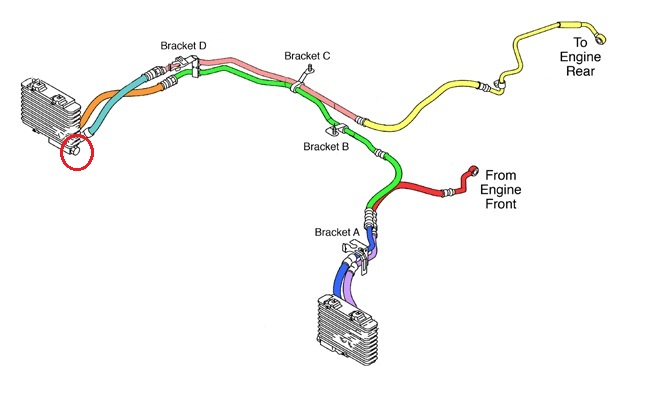

L' architecture du circuit empêche de tout vidanger même huile chaude, les fixations des durites sur le moteur sont plus hautes que le carter et sur les radiateurs c'est quasi même hauteur que le carter donc oui on doit pouvoir en vidanger un peu plus (0.1L ? :D ) car les thermostats seront complètement ouvert (environ 60°C de mémoire, mais il y a une circulation même fermés) mais à moins de mettre la 8 à 45°, ça va être dur de tout vidanger comme cela.
Pour en vidanger le maximum, il faut tomber le parechoc et dévisser les dits thermostats, voir petit schéma (source RB) ci-dessous entouré en rouge (idem sur l'autre):

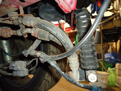

Et en réel, c'est le seul truc pas noir sur le radiateur :

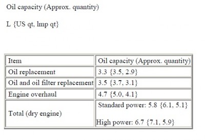

Et pour les contenances, c'est dans le manuel atelier :
Donc dans le cas présent, on doit tourner dans les 4.7L.
