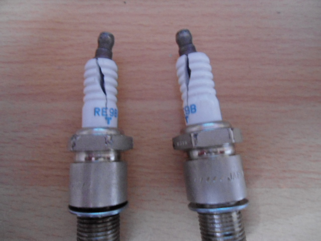

PFAFF a écrit : Bonjour à tous,
Quelques news :
Après passage entre les mains de mecano25 (1000 mercis à toi) pour montage du cata vidé, l'auto était un peu plus péchue mais sans plus.
Au passage, et à la suprise de mecano25, on a éclaté 2 bougies T neuves.
Merci à tous pour votre avis.
a+
éclater 2 bougies ??? tu veux dire quoi par éclater ?
PFAFF

Oui là les bougies ont été mal démontées.....si tu utilises un cardan à ta clef il faut le mettre juste après la douille...afin de desserrer droit..là on voit que les tiges de bougies sont tordues...
c'est idem pour le resserrage...

Je ne suis pas certain que le pb vienne de là.
Mecano25 a l'habitude de ce genre d'opération...

Non, les cables ont 3 semaines, tout comme les bobines et les bougies.
Visiblement 1 bobine était mal connectée d'où manque de puissance.
Maintenant c'est nickel côté puissance et souplesse
