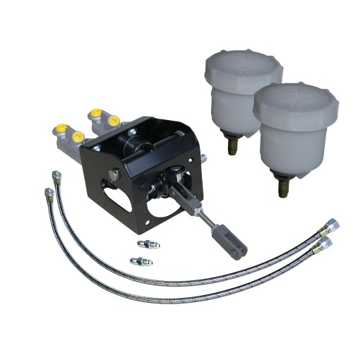

Sinon tu as ce kit complet fait pour rx8 avec émetteur d'embrayage inclus :
http://www.obpltd.com/Pedal-Boxes/Japan ... -OBPRX8307
Celui là je peux l'avoir bien moins chère par mon frère. Faut que je vois comment on monte sa.
