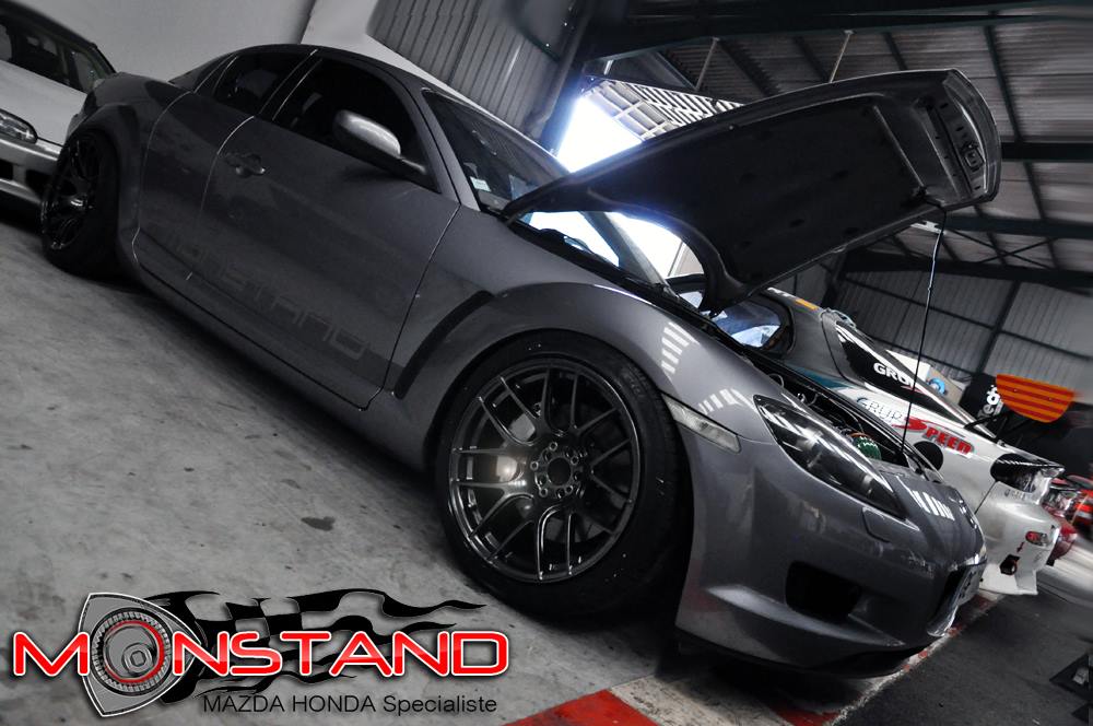

ca encaisse quoi comme lergeur max les ailes d´origines? 8je perle evidement de l´arrière), 420ch ca commence a faire pas mal mine de rien.
Mais je ne peu qu´applaudir le démarche de la laisser stock visuelement, souvent grosse prépas rime avec gros tuning dont je ne suis pas forvement fan. :clap:

Avec 420cv ça suffira parfaitement. Le tuning ou les préparations bling bling ce n est pas dans nos habitudes ;-)

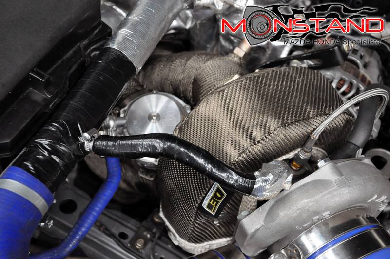

Oui ça avance , roues et boitier reçus et montés ( d'ailleurs les anciennes jantes sont en vente ;-) , déco posée ( monstand ) vitre teintées aussi
Là cette semaine Sam à fiabilité la voiture , il est passé à 1B et l'intake manifold en inox et en fabrication afin de supporter les 1B
Quelques éléments carrosserie sont en peinture et Sam a fait microbiller le pipping d'admission ( modifié par pépé ) suivi d'une peinture epoxy .
