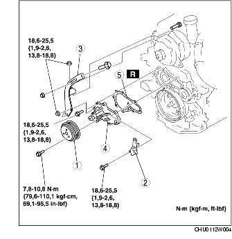

carptoon
Messages : 53
Inscription : 24 avr. 2014, 20:09 PM
Re: surchauffe moteur
Message par carptoon »
juste ta pompe a eau, comme indiqué plutôt dans les messages.
suffise que ta pompe à eau et cassé au niveau de l'axe ou que tu as une ou deux ailette ou tout juste usé donc plus assez de force pour te faire circulé l'eau.
donc a ta place avant de changé le moteur je démonterai la pompe a eau pour y jeté un œil.
1 Poulie de pompe à eau
2 Support de moteur (côté avant du moteur)
3 Fixation de générateur
4 Corps de pompe à eau
5 Joint
RX8 192 avec moteur malade, une opération et prévue dans peut de temps^^
