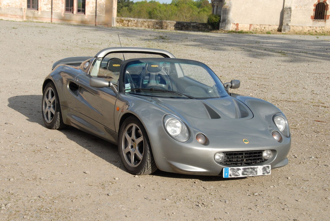

1- Ma voiture stock avec ses jantes d'origine et pneus pour la route. Les autres photos viendront ensuite avec la voiture démontée
Merci pour ta réponse Jmi

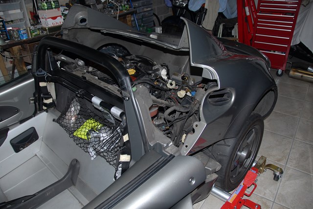

Bonsoir à tous, bonne nouvelle, ça avance, je vous joins quelques photos

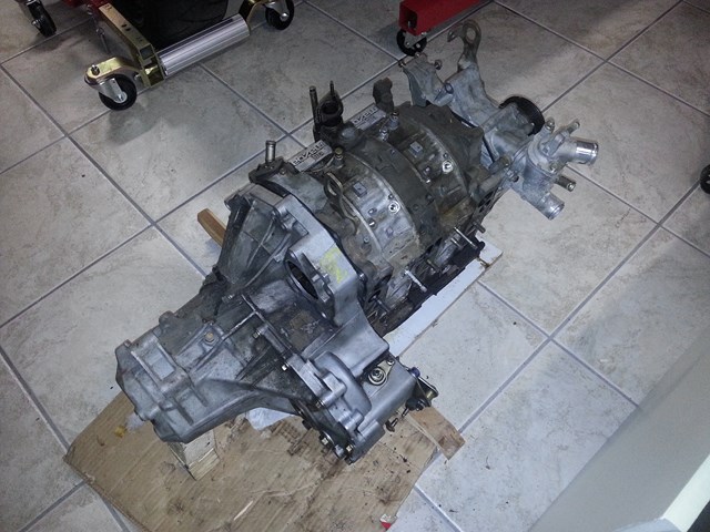

J'ai recu mon embrayage allégé avec mécanisme AP racing monté sur l'équilibreur Mazda Speed fourni par Monstand, cela me permetr d'avoir un volant léger car c'est celui de l'Elise en version allégée: poids complet avec l'équilibreur: 5,kg 100.

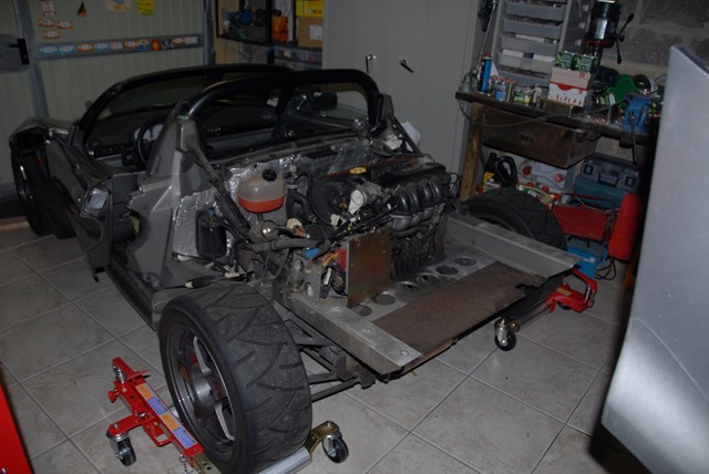

Mon ensemble moteur/boite est déposé demain dans la joiurnée et je positionne le nouvel ensemble proto dans la semaine.
Ensuite, réalisation des supports moteur avec anti couple car moteur monté transversalement

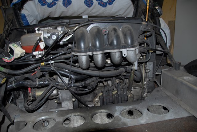

05-y'a plus qu'a deposer moteur boite et le remplacer par le nouveau couple (Copier).JPG

02 : Accouplement moteur RX8 avec boite Rover
03 : on va bientôt voir clair
04 : Voila bonne vision
05 : Y’a plus qu’a déposer l’ancien moteur boite et le remplacer par le nouveau couple :)
