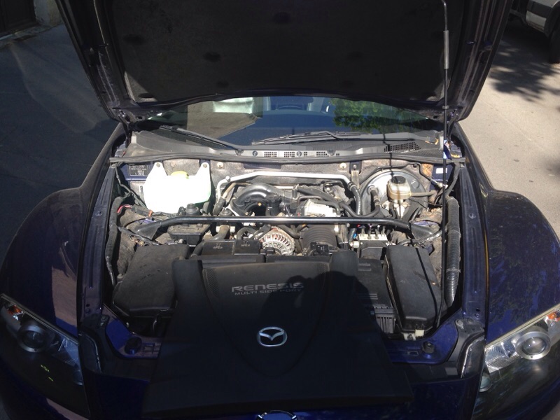

Nouveau sur le forum, je suis a la recherche d une rx
Après quelque recherche sur le bon coin j ai trouvé celle la
http://www.leboncoin.fr/voitures/805808393.htm
Quand pensez vous ???
Le carnet d entretien à jour elle est enregistrer chez mazda electroniquement
J ai le numéro de série et le ct est ok vierge
J ai quelque photo supplémentaire a vous montrer
Acheter rx 8 a un garage
Re: Acheter rx 8 a un garage
les spécialistes confirmeront mais les coques de siège ça n'est pas sur les modèles 2004??
sinon demande un test de compression ,tout le monde te le dira ici.
de plus jette un oeil ici viewtopic.php?f=1&t=15627

ce n est pas une 2004 mais une 2006 dans l annonce. car j avais une 2004 avec les coques de sieges grises comme celle ci , sinon je te rejois un test de compression peut etre deja rassurant pour toi.

J ai eu le garage
Donc bougie changer et bobine a 60000km en 2014
Pour le test de compression le garage est en contact avec mazda et vu le kilométrage le test n est pas nécessaire si elle demarre bien a chaud comme a froid .
Enfin c est ce qu il m a dit !!
la voiture peut très bien démarrer à froid et à chaud avec des compressions à la limite....perso sans le test je passerai mon chemin.
on a déjà vu des voitures moteur rincé à 70000kms voire avant.
c'est certes moins courant car beaucoup de problèmes ont été identifiés mais ça arrive encore.
sans le test,je trouve que c'est la loterie,une chance sur deux.....

Pas de test sérieux pas d'achat.... Sinon garantie de deux ans sur le moteur et boîte.... Et se n'est pas une 2006 il faut bien vérifier la carte grise.

Ou l'ancien proprio à remplacer tout l'intérieur.

la voiture peut très bien avoir une première immatriculation en 2006, mais avoir était produite avant

Certes.... ou bien elle a été immatriculée en juillet 2005....et le pro la vend en millésime 2006...ce qui est interdit depuis pas mal d'année...!!

oui mais une voiture d'à priori 2004 vendue pour 2006 c'est abusé...qui plus est sans test!!

Dans le 85 , y a un gars qui vends une 8 entière démontée et remontée version 2006. Une bonne merguez. Donc gaffe aux arnaques de compteur , compressions etc

J'ai bien une décembre 2005 mais sans régulateur (de série dès fin 2005) et avec les coques derrières les sièges !!
Cela arrive que les concessions stockent un véhicule plusieurs mois avant de le vendre ! (on obtient une bonne ristourne en général )

C´est un pro, visiblement un concessionnaire qui plus est (pas un vendeur d´occas´ dans un terrain vague avec un caravane comme bureau...) donc tu t´en fou, achete la est fait un test de compression dans la foulé, au mieu les compressions sont HS et il te raque un moteur neuf, au pire les compressions sont bonne.
