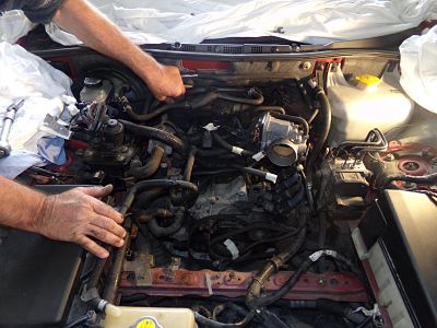

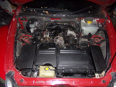

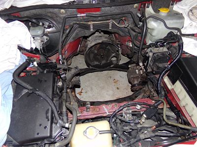

Bonjour à tous
Je me lance dans le changement de mon moteur, pour rappel ma 8 est de 2005 RHD 90 000km red velocity
Changement car moteur HS Début de compression .
Je change avec un moteur complet rebuilt (procuré par un ami en Angleterre).
Le changement sera réalisé par moi même et mon père garagiste de métier.
Voici les premières photos de la baie moteur avant toute intervention sauf barre anti-rapprochement démontée
Seconde photo avec un peu plus d'avancée (boîte à air,batterie, admission...)
Prochaine photo à venir
premiers élements démontés

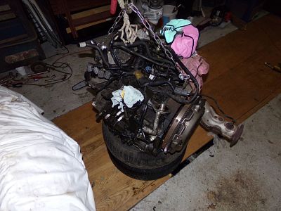

Salut, la soirée de bien occupée...
Le moteur est enlevé enfin.
Le week-end sera calme de toute façon l'embrayage est à commander (après démontage il était naze quasiment au rivets).
En effet les compressions sont nazes, j'arrive a tourner le volant moteur à la main sans quasiment aucun effort.
J'attend le nouveau moteur pour tout réinstaller sur le nouveau
