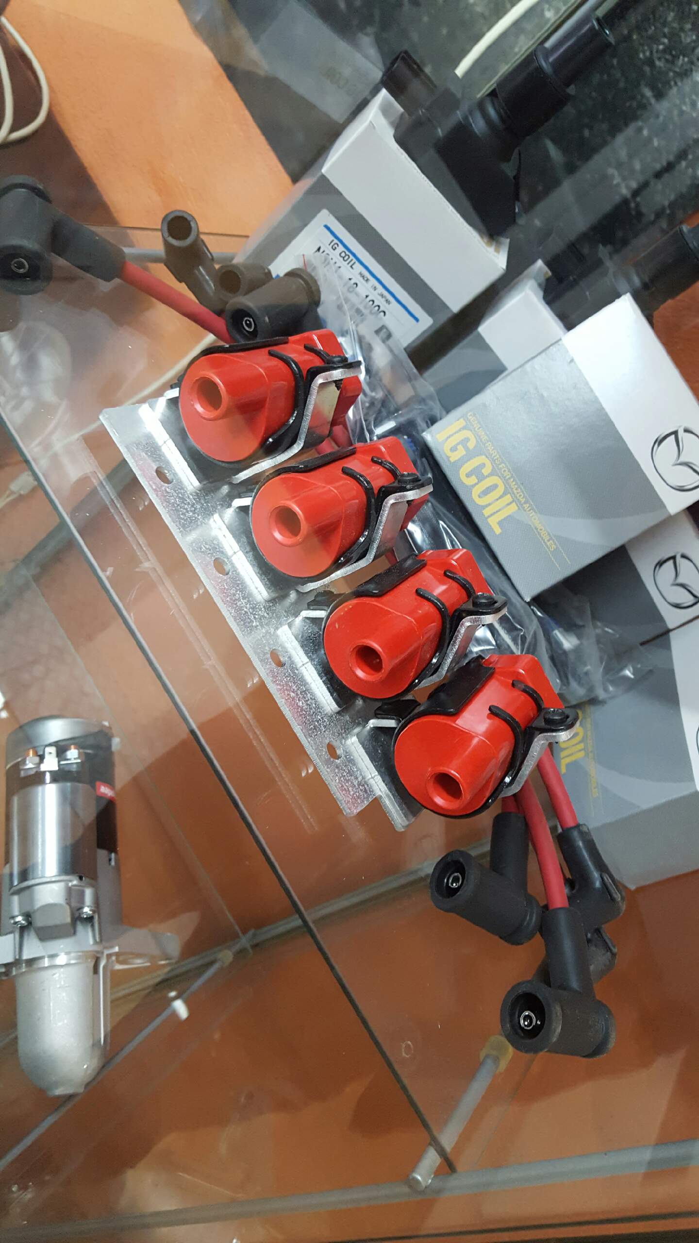

Je viens de commander un jeu de 4 bobines d585 AC delco. Comme sa je changerai aussi mes bobines et bougies pour être fixé.

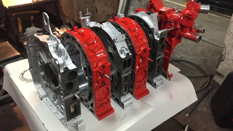

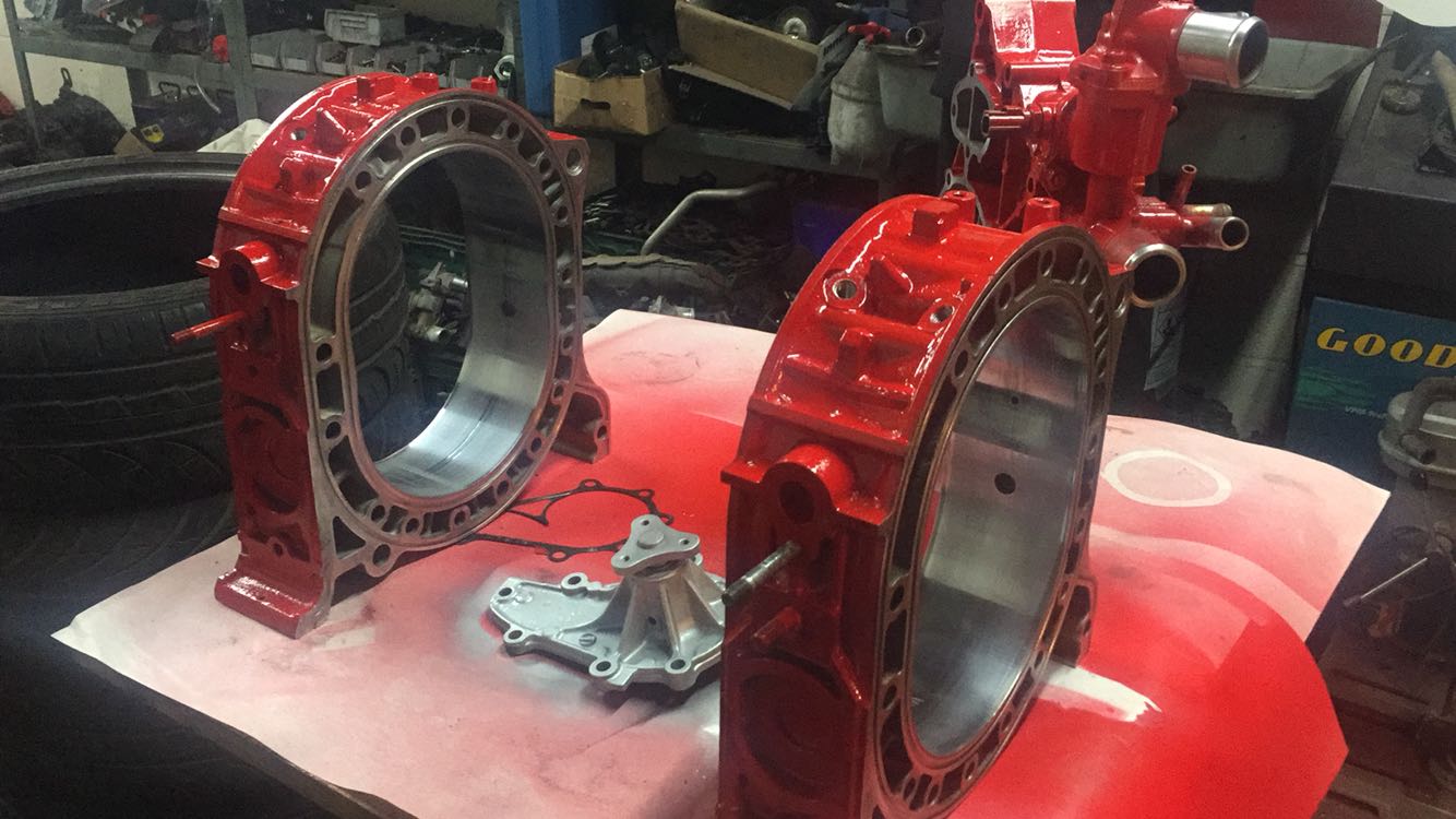

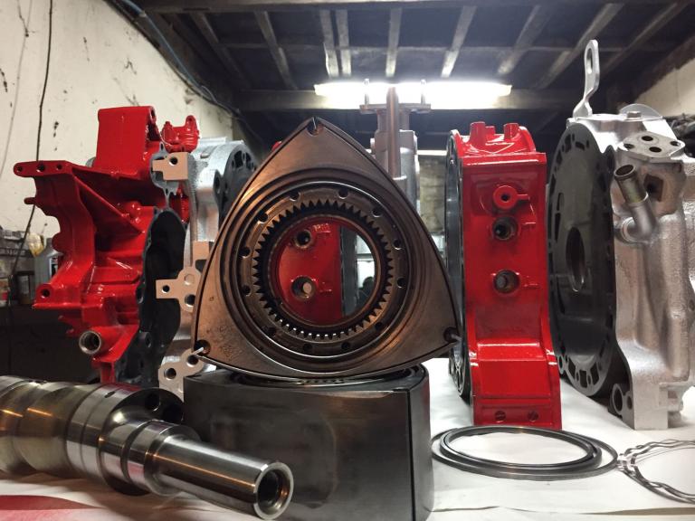

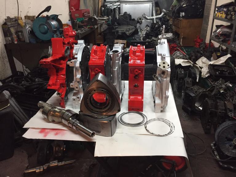

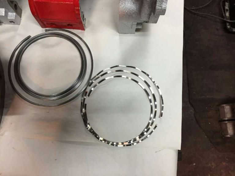

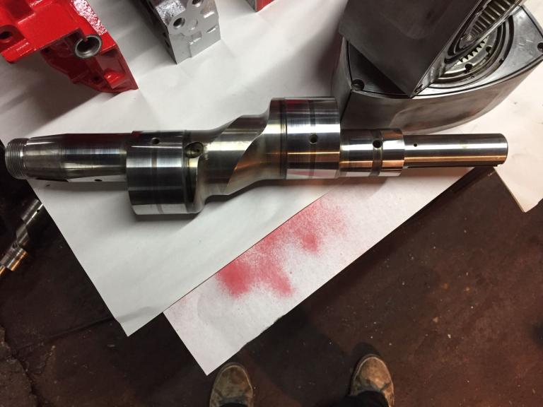

Reset faait bien sure à froid je ne bidouille rien j'essaie de trouver ma panne. Sachant que voilà cette 8 a une histoire. Je l'ai acheter en août 2016 chez JMC PERFORMANCE avec déjà un rebuild de fait à 86000kms. 3 mois après moteur HS à 93000kms avec une grosse différence entre les rotors j'ai joint le fichier avec les compressions. Donc vu que le rebuild était en garanti warren court rotaries me la refait gratis donc la voiture est reparti en angleterre jusqu'au 20 décembre 2016. J'ai fiabiliser la voiture en même temps que le rebuild en lui mettant decata inox toyosport,collecteur inox toyosport, bobine d585 câble HT et bougies neuves, démarreur 2kw, double platine de ventilation Mishimoto avec le radiateur mishimoto qui va avec et les durites silicones mishimoto capteur PMH neuf et debimetre également, admission direct HKS RACING SUCTION . Et 4000 kms à plus tard à 97000kms la voiture redelire et mes compressions sont dans la plage basse certes homogènes mais basse. Le rebuild à été fait correctement j'ai les photos à l'appui. Je vous posterais sa dans le prochain message. Pour rappel les compressions
Rotor 1:6,8 b 6,8 b 6,6b
Rotor 2:6,8b 6,9b 6,5b
J'ai claquer plus de 3000 e dans la 8 ce qui me dérange pas car à la base cette voiture était mon rêve de gosse mais la je commence à me dire si elle va se porter correctement un jour.
Ma rx8 aime mon porte-feuille et moi j'aime son moteur. On as trouver une entente.
Re: Quelques soucis avec ma 8

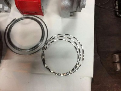

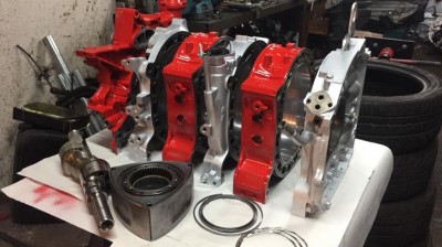

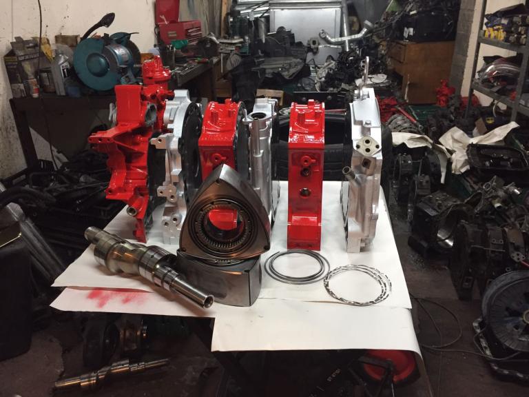

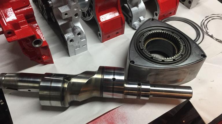

Comme prévu photos du rebuild.
