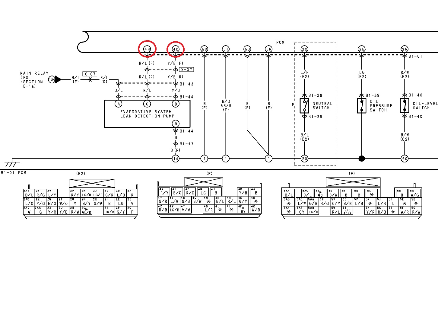

Il y a un problème au niveau de la communication de ta voiture entre le PCM et les autres composants. Cela dit, tu peux déjà regarder les connecteurs du PCM (oxydation, présence eau, Default câblage ). Si toutefois cela persiste, alors tu peux avoir un problème de PCM. Tu peux en trouver pour 60€ sur Ebay. Il te faut juste le reprogrammer pour ton système IMMO et les autres boîtiers CAN. Pour cela c'est pas très difficile à faire, et je te donnerai la marche à suivre par MP.

après ouverture les connecteurs du PCM :pas oxydation,ni de présence d eau,et le probleme reste le voyant revient :oups:

Soit c'est comme l'indique PATRICK83, un problème de communication, dans ce cas il faut partir à la chasse au connecteur défectueux, soit c'est le PCM lui même qui a un soucis (ça peux arriver) et il faut le changer.
Pour le CT, oui, depuis 2017, voyant allumé = contre visite.
