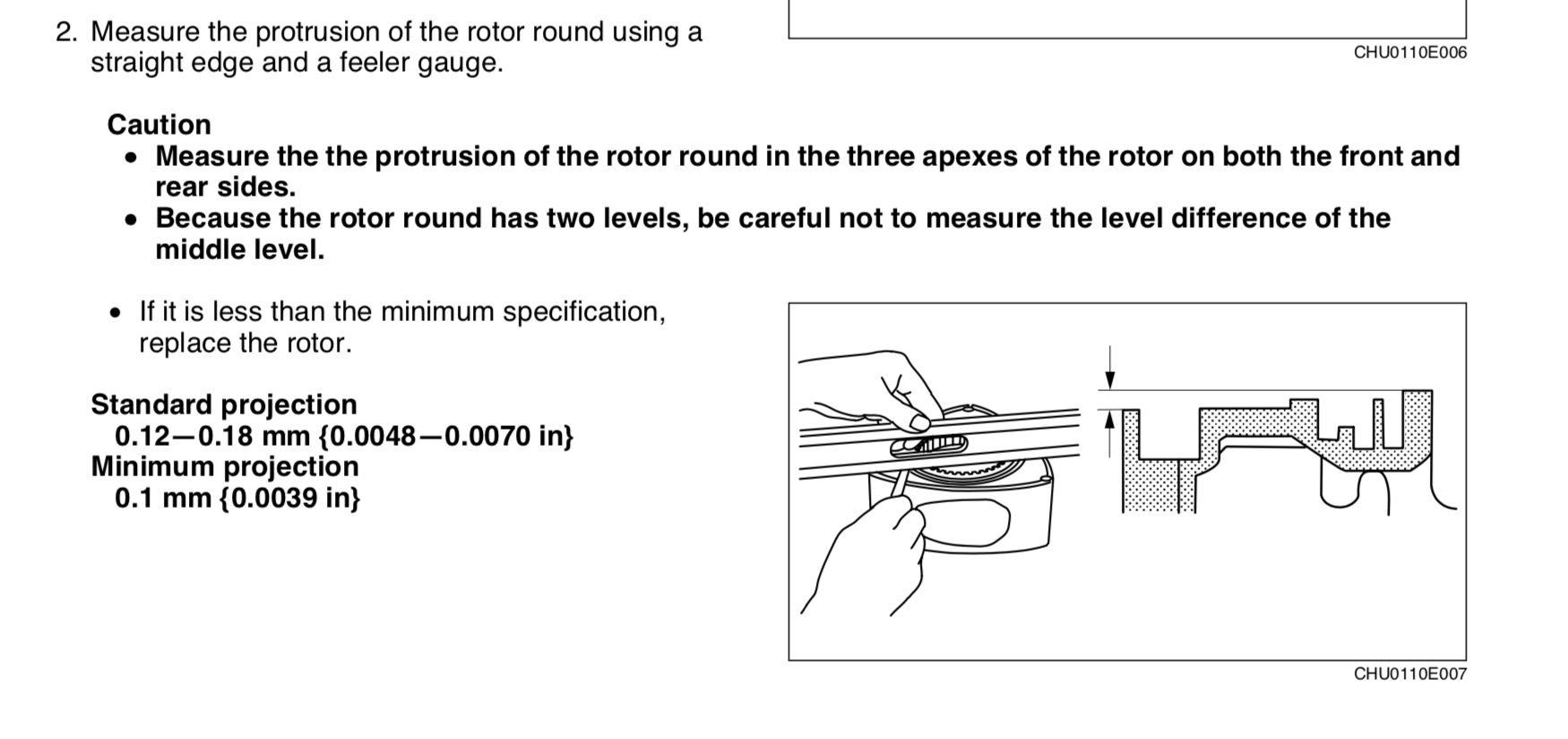

Bonjour j 'ai commencé mes mesure mais je rencontre une difficulté sur la mesure de la diffèrence entre le centre du rotor et le bord, où insérez vous la calle entre le cut off seal et la side seal ou entre le side seal et le bord, actuellement j'ai une calle de 0,10 libre et une calle de 0,15 qui ne passe pas que pensez vous ?(moi je pense qu il faut remplacer mais j aimerai un deuxième avis)

Tu mesures quoi ? J'ai pas compris.rhum1 a écrit :Bonjour j 'ai commencé mes mesure mais je rencontre une difficulté sur la mesure de la diffèrence entre le centre du rotor et le bord, où insérez vous la calle entre le cut off seal et la side seal ou entre le side seal et le bord, actuellement j'ai une calle de 0,10 libre et une calle de 0,15 qui ne passe pas que pensez vous ?(moi je pense qu il faut remplacer mais j aimerai un deuxième avis)

Ba c'est explicite sur le schéma, non ?rhum1 a écrit :voici ce que je mesure

Oui c est vrai j ai entre 0.10 et et 0.15, mais je dois changer la paire car j ai un rotor de poids c et l autre de poids d
