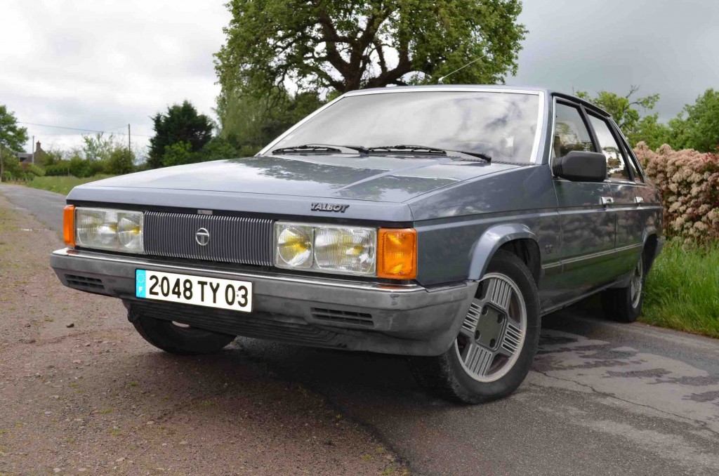

:salut: La dernière fois que j'ai fait cela sur des chandelles c'était sur ma Talbot Tagora. Au moment de déposer la boite, je me suis retrouvé avec une BV de 60 à 70 kg sur le ventre et j'ai eu beaucoup de mal à me sortir de sous la voiture. Je ne vous raconte pas quand le moment est venu de la remettre en place :oups:
