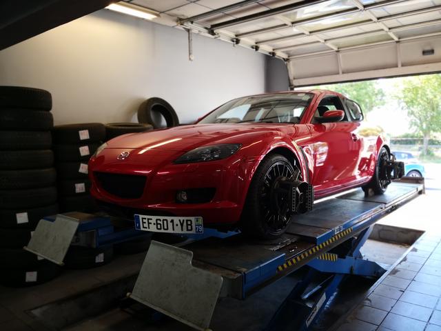

Sa première sortie
Re: Présentation de ma belle
Ce matin rendez-vous au parallélisme
