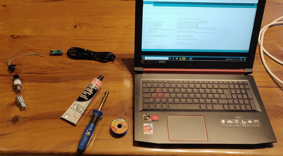

Matériel nécessaire
Matériel nécessaire
Les outils nécessaires :
Un ordinateur, portable de préférence, pouvant faire fonctionner le logiciel arduino ( (https://www.arduino.cc/en/Main/Software)
Un fer à souder, avec de l’étain
Une pince à dénuder (facultatif)
Les pièces nécessaires :
Arduino nano
Cable micro USB
Capteur pression 5V (0.5v - 5.0v, 0-200 psi)
Connecteur capteur (voir plus bas)
Rallonge pour bougie en 14mm (pour rx8, à adapter en fonction des moteurs)
Joints torique
Colle haute température
Gaines thermorétractables (facultatif)

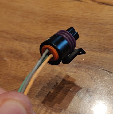

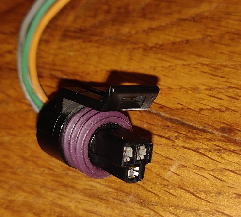

Connecteur capteur
Trouvé en france à plus de 30€, je suis allé dans la casse de la ville voisine, et en demandant connecteur de pression d’huile pour renault, et en montrant le capteur, le vendeur a trouvé le connecteur, et l’a directement récupéré sur une Clio 3 (il me semble). Demandé à ce qu’il ne coupe pas a ras le connecteur, afin de pouvoir faire les soudures. Il m’a pris 5€, et 10 minutes de mon temps :D
Connecteur à trouver à la casse
Total : ~= 165€ avec les frais de ports.

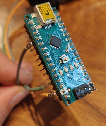

On dénude les câbles du connecteur, afin de les souder sur l’arduino.
Vous pouvez rallonger les câbles si vous le souhaitez.
Puis on passe des gaines thermos pour protéger les soudures.
On soude les câbles en respectant les photos suivantes.
Les bornes utilisées sont : A0, 5V, GND.
Connecteur
Connecteur
Arduino
Arduino
