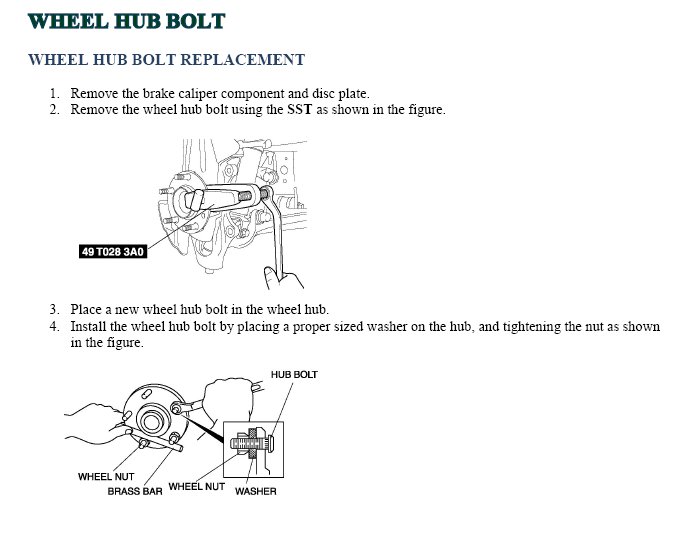

D'aprés cet extrait du manuel d'atelier décrivant le remplacement d'un goujon de roue, on voit bien le type de celui-ci.

Merci H_Smith,
là c'est clair que ce ne sont pas de vrais goujons au vrai sens de la mécanique, mais ça en tient lieu.
Donc indémontable proprement sans outillage approprié, et certainement irremplaçable par des plus longs.
"Un bon croquis vaut tjrs mieux qu'un long discours" :) .

Disons qu'avec un extracteur adapté (peut-être même avec un arrache-rotule de gros calibre), ça doit pas poser trop de problèmes de déposer les goujons.
Mais reste à en trouver de plus long ........
