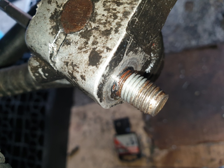

Avec extracteur à inertie pas de soucis pour sortir le support roue lui même, enlever le circlips qui tient la bague extérieure. Par contre elle est littéralement bloquée malgré les antirouille à -40 degrés....
Encoches dans la bague pour essayer de la faire tourner ... Ça ne marche pas...

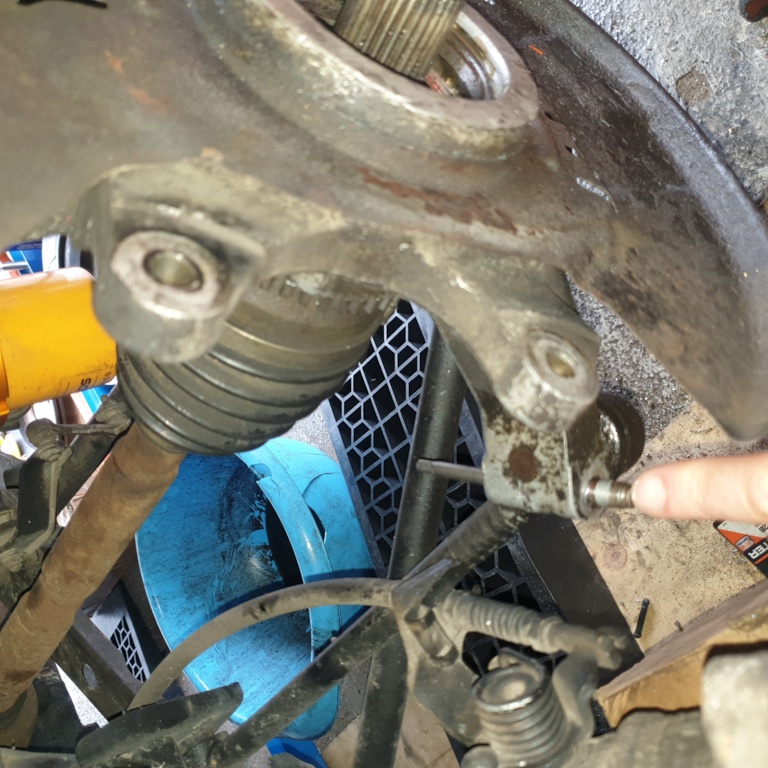

Bref mon but est de sortir la bague avec un extracteur à griffe mais l'axe de transmission me gène .
Pour cela pour moi défaire les 2 axes qui maintiennent les 2 rotules côté fusée côté avant de la voiture, ainsi que l'amortisseur pour tourner la fusée...
Pour la rotule en bas de la fusée aucun souci...
Par contre une galère que la vis côté avant de la voiture. A l'anti rouille l'écrou est bien partie....
En voulant tourner (ne sachant pas si elle est prise sur un filetage de la fusée et l'écrou ne sert que de contre écrou) j'ai voulu la tourner et j'ai cassé la tête.
En voyant la tête cassée j'ai remarqué des stries. Je suppose que les stries sont faites pour le pas tourner la vis d'où la casse.
J'ai mis une queue de cochon pour mais c'est bloqué.
Peut on me confirmer que la vis n'est pas vissee sur la fusée et que je peux y aller au chasse goupille comme un bourrin ?

J'ai réussi à la sortir.
Par contre rotule littéralement soudée

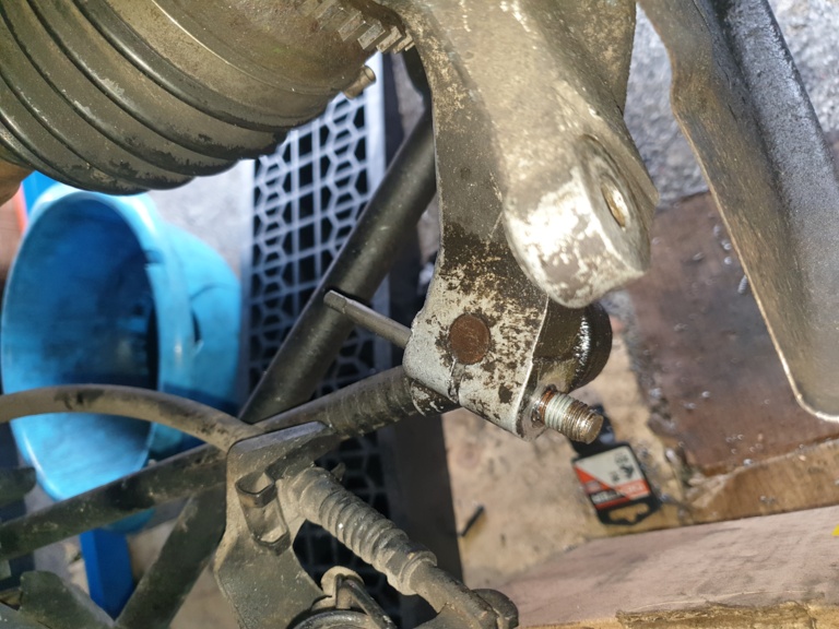

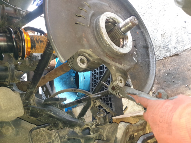

Bonjour
J'ai déposé à l'époque la rotule avec un chasse goupille.. Cala a bien marché.
Après presque 1 an résolu je dépose la deuxième fusée. Là aussi la vis est bloquée.
Burineur? Ou une autre methode plus douce ?
