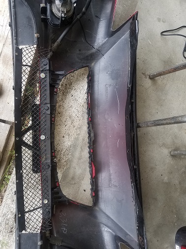

Voici le début du montage du magnifique kit de grille pour calandre PZ.
Vous supposé bien que comme c'est pour une PZ il est nécessaire de bricolé un peu car je n'ai pas les Accessoires (plastique) de montage.
Bricoler ne correspond pas à travail de cochon pour moi :siffler:
Comme je suis relativement bien équipé on a travaillé un peu la matière pour lui faire prendre la forme et les dimensions qui vont bien...
Voila le résultat pour la grille inférieure et les entrées d'huile.
On va s'attaquer au gros morceau la grille d'entrée d'air centrale la je vais devoir découpé la grille d'origine pour éliminer le centre (la pseudo grille plastique) pour ne conserver que le pourtour. Je vais intégrer la grille métallique dans le pourtour plastique et ensuite remonter le tout.
Je vaiis voir pour mettre des mini feux / phares dans la partie plastique noire basse a G&D de la grille pour le look.
Support de mini plaque (bon pas très légal, mais j'ai trouvé pour avoir des plaques mini avec tout ) style Italie ou Suisse,.
Faux pas déconner une entrée d'air ca ne s'obstrue pas!!! :redcard: :lol:

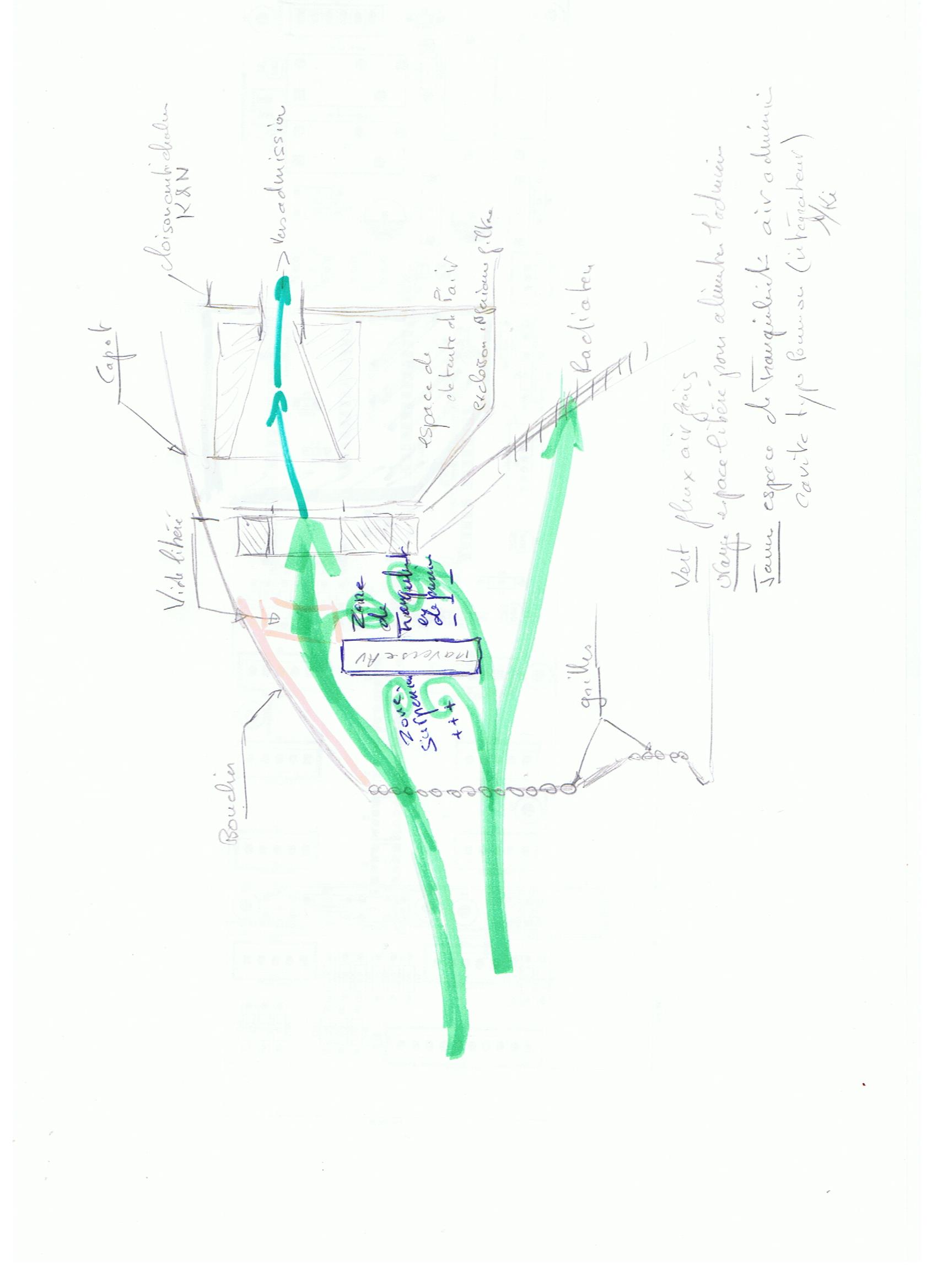

Bon en attendant les composants pour le 2din et en prenant le temps pour découper la calandre grille je mets quelques photos de l'entrée d'air .
Comme évoqué pas de ram air qui forcerait trop d'air en surpression dans l'espace de l'ex filtre à air et provequerait des vortex (remous) juste devant le filtre K&N . J'ai fait une rapide simulation. L'espace de l'ancien filtre a air semi clos doit servir a tranquilliser le flux d'a&ir frais venant de l'avant au travers de la grille d'entrée d'air et le plus direct possible.
Si l'on regarde en vue de face le passage de la cloison pour l'ex VFAD est pile poil juste au dessus de la traverse avant. C'est complètement dégagé dès lors que l'on a supprimé le polystyrène de la traverse (amortisseur en cas de choc!) et enlevé le bloc en plastique noir de forme cuvette . Je ne remonterait rien (plus de tuyau VFAD, plus de cuvette noire et pas de polystyrène). Il ne restera que la traverse juste derrière la grille mais encore pas directement collée. L'air va donc pouvoir engouffrer par la magnifique grille PZ sans aucun gène , glissé contre le bouclier sur la partie supérieur pour venir s'engouffrer dans le passage de cloison pour rejoindre l'espace ou est le K&N. J'ai juste récupérer la partie de traversée de la cloison de la VFAD.
De facto l’immense espace ainsi créer et libérer entre la grille et la cloison - radiateur forme un magnifique "poumon" d'air frais qui sert de préchambre de tranquillisation avant de s’écouler vers le K&N.
Plus qu'a mettre au propre (ébavurer) , revoir les fils montés (comme ca a l'achat) en cochon pour les eyes autour des feux . je vais me repiquer dessus en montant des connecteurs propres et en modifiant le cheminant proprement plus gaine souple de protection pour mes deux petits feux en bas de la calandre (ils arrivent) .
En jaune un croquis de la grille pour imaginer

Un petit schéma synthétique c'est mieux qu'un long discours pour l'admission d'air frais

Allez en jaune une petite projection du trajet du flux d'air ....
Bien sur face intérieure du bouclier
