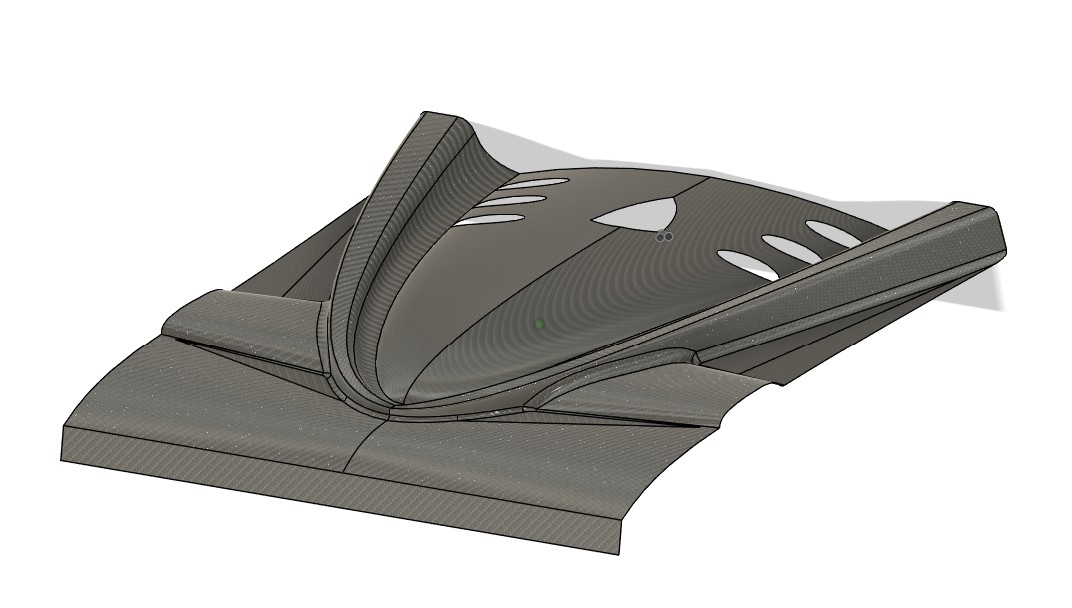

Je me lance dans la fabrication de mon cache moteur carbone.
C'est un long processus qui passe par les étapes suivantes :
Création du dessin 3 D de la pièce
Création du dessin 3D du moule positif
Création du dessin 3D du moule négatif de détourage
Création des esquisses liées au détourage et à la découpe des aérations
Création des dessins 3D liés au 4 points d'ancrage du cache
Création des parcours d'outils (des 2 blocs)
Réalisation du bloc d'usinage principal
Réalisation du bloc d'usinage secondaire
Usinage du bloc principal
Préparation du bloc principal positif au moulage (moule négatif de production) apprêt, ponçage, polishage,démoulant
Moulage du bloc principal en composites pour faire le moule négatif (gel coat, fibre etc...)
Usinage du bloc d'usinage secondaire
On passe ensuite à la fabrication du cache proprement dit. Mais ça c'est ensuite. Dont l'impression 3D carboné des supports d'ancrage.
Là j'en suis au dessin 3 D du cache moteur proprement dit, c'est à peu près finalisé. Je sais même les logos que je veux y mettre mais les lettrages et chiffres risquent de poser des problèmes ensuite lors de la fabrication de la pièce ou même des moules. Je me tâte
