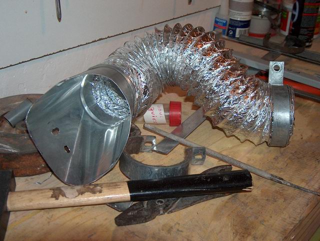

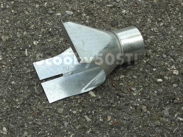

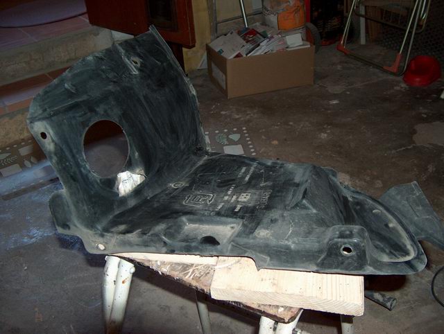

qq photos d'un montage sur subaru
ça pourrais marcher pour nous aussi
faut juste retirer les toles (ça implique de demonter les 2 fusées)
prix du kit :
10 € x2 pour les ecopes en zinc (c'est de la goutière !!)
10 € x2 de boa
1 scie cloche pour ceux qui on pas
ça marche pas mal au vu des avis de ceux qui l'on fait ...

chicane mobile
Messages : 494
Localisation : 77127
Message par chicane mobile »
j ai installé un système presque identic sauf que pour moi le boa passe à droite du radiateur d'huile et transfert de l'air en provenance de la calandre.
Sympa comme montage. :clap:
Mais comme le dit chicane, prendre l'air dans la calandre c'est peut-être pas plus mal. ;)
florent75
Messages : 2065
Message par florent75 »
arfff ...
faut etre reveillé
regarde sur la photo
tu as un boa qui va chercher l'air au niveau de la calandre
ensuite il est envoyé dans l'entonnoir
intéret :
ça évite de frotter les roues contre le boa ou de l'emmerder a le faire passer dessous
tu peux facilement boucher l'arrivée d'air pour la conduite de tous les jours

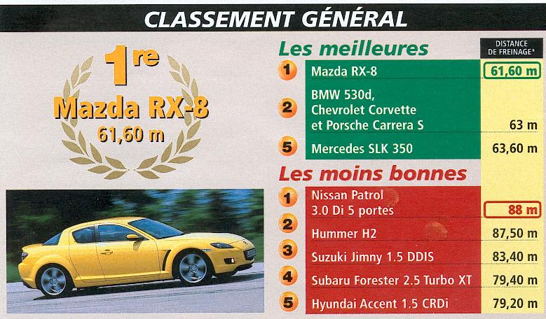

MISTER_PORTUGAL
Messages : 2349
Message par MISTER_PORTUGAL »
Je comprends pas pourquoi vous voulez faire des choses qui apparament on était déjà testés par usine :oups:
Si jusqu'a maintenant nous avons pas de problèmes avec les freins...ils sont magnifiques...ils ont déjà gagné beaucoup de records au niveau de la freinage... :yeah: :yeah:
Je vois pas l'intéret de faire n'import quoi sur des choses qui sont fiables :oups:

Ton schéma est intéressant Florent, mais je rejoint aussi l'analyse objective de Mister Portugal.
florent75
Messages : 2065
c'est ecrit dans l'article
test effectué sur 1 freinage
quid apres 10 freinages ????
la modif coute 30 € en plus ...
et peut t'eviter de racheter des disques .....
chicane mobile
Messages : 494
c 'est effectivement pour une utilisation importante des freins , la RX a de tres bon frein mais pour ma part c'est surtout pour ne pas a avoir à voiller mes disques pour le 2eme fois avec une utilisation sur un circuit comme spa ou magny court.
Pour une utilisation "ville" c'est effectivement pas tres util.
le forum preparation me semble dédié à ce type d'amélioration...
je concede que c'est pas jolie, donc cela ne plaira pas à de nombreux utilisateurs du forum :oups:
intéret :
En fait, c'était pas très clair, mais maintenant j'ai vu. ;)
C'est pas con et puis je pense pas que cela puisse faire du mal :hum:

comme dis dans l'article de presse, la performance est ue chose, l'endurance en est une autre. si vous faites de la piste, la modif est interessante
